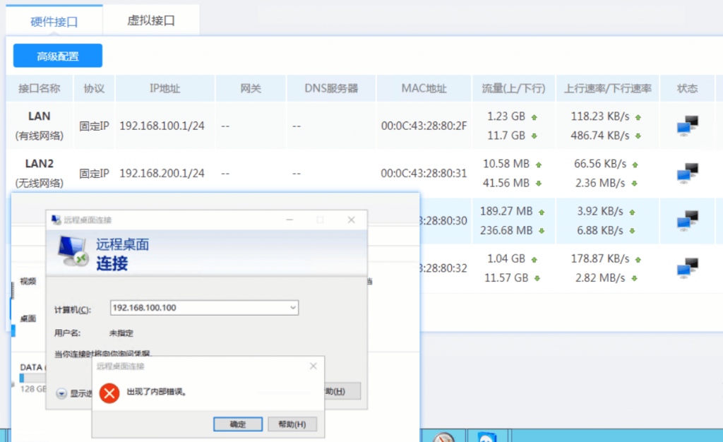

问题1:LAN1接48口TP有线傻瓜交换机,LAN2接TP 9口POE交换机,POE接3台AK1200CDG。接入有线交换机的PC和接入无线AP的PC都禁用了防火墙,可以互相ping通,telnet 远程和文件共享的端口都是通的,远程桌面和文件共享都无法实现。

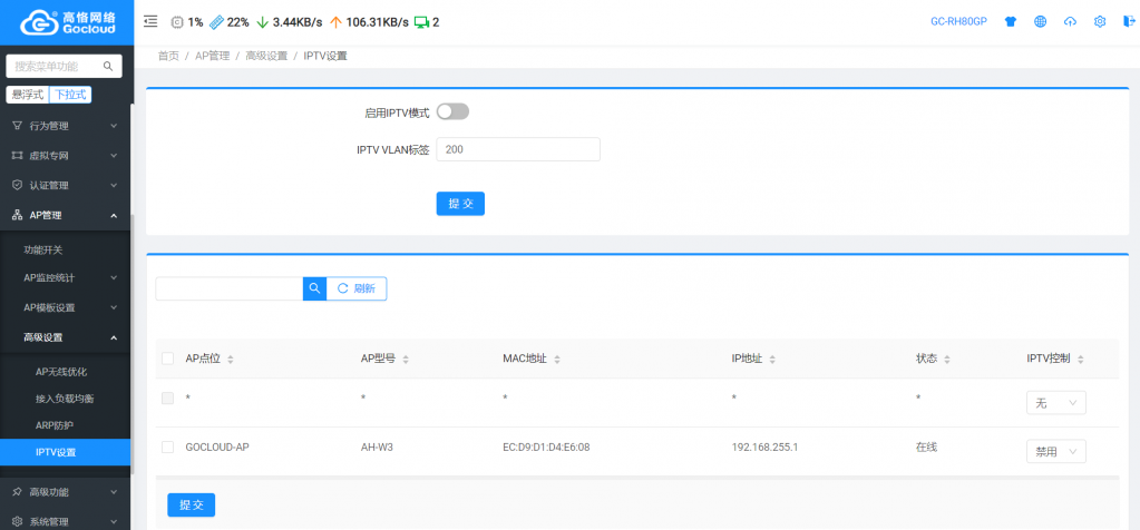

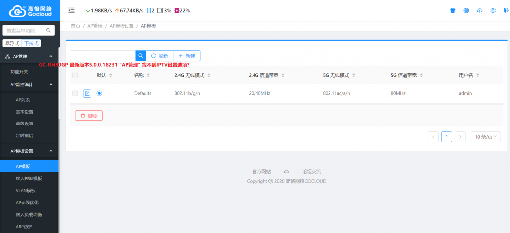

问题2:GC-RH80GP出厂预装最新固件5.0.0.18231,AP管理-高级设置,找不到IPTV设置,和官方文档RH80GP配置IPTV不一致。另外面板AP GC-W3烫手
,不知道能撑多久,会不会被烧坏。

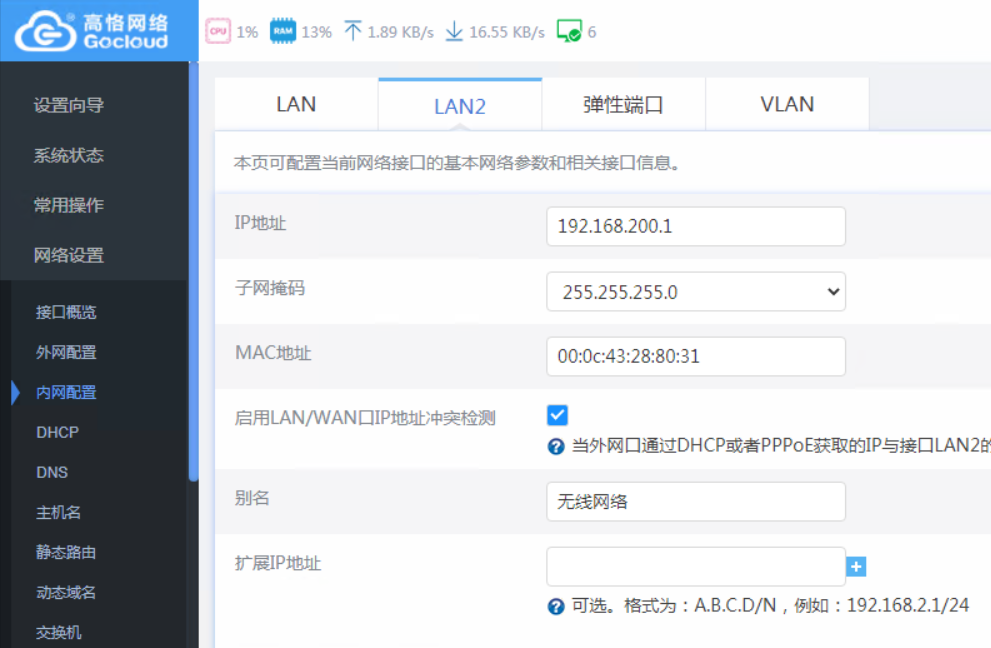

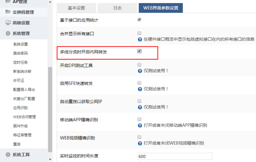

关于第一个问题:参考这个教程试试https://blog.csdn.net/wwm2018/article/details/84890166
另外可以尝试在系统管理-系统设置-web界面参数设置中把多线分流时开启内网转发打开

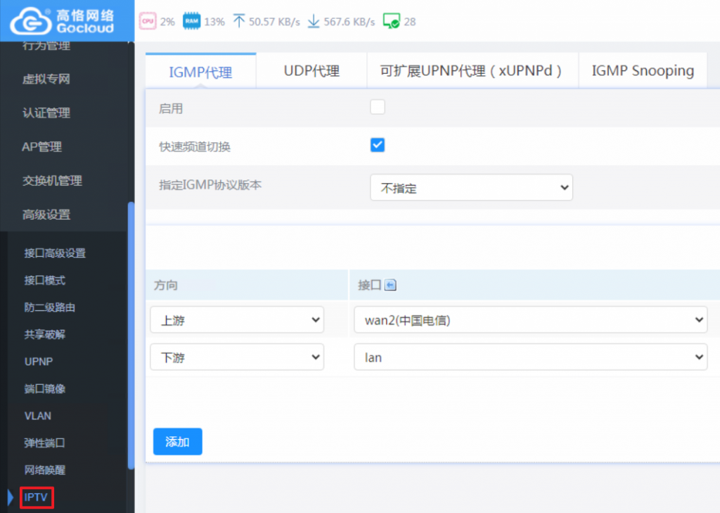

2.   LAN2为IPTV接入口, 5.0的IPTV一线复用相关设置, 我这边确认下。

1. GC-RE150G AP模板禁用了无线客户端隔离,也无法互通;
2. GC-RH80GP固件降级到4.2.7.17847,有了IPTV组播,但是也不是官方的这种IPTV控制,这个功能算是这个型号设备的亮点,和我购买的出发点,希望告知降级特定版本或者新固件加上该功能!

谢谢提示,不互通问题完美解决了!

请问IPTV这个功能有计划添加回来吗?毕竟这是一款家用路由器,很实用的功能,如果暂无计划,请推荐指定的降级版本,谢谢!

2020年6月9日版本更新5.0.0.18567,IPTV设置已经回归,此贴终结,谢谢楼上二位解答!
