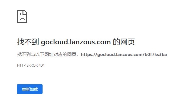

发表于 2020-6-6 09:45:24 | 显示全部楼层 |阅读模式
网上也搜了很多办法, 都打不开啊,蓝奏云的官网可以打开, 但是固件的分享地址打不开啊
chrome ,edge ,IE 11,火狐都试了啊 打不开
https://gocloud.lanzous.com/b0f7ks3ba
是我打开的地址不对吗?
哪位朋友能给1个百度网盘的分享链接

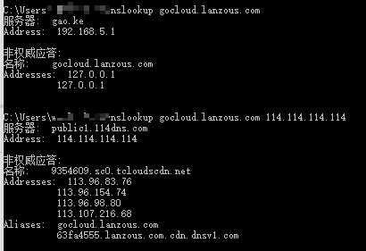

发表于 2020-6-6 15:05:05 | 显示全部楼层
命令行执行下面两个指令,对比一下,看看是否自家的DNS有问题。
nslookup gocloud.lanzous.com
nslookup gocloud.lanzous.com 114.114.114.114

发表于 2020-6-6 15:06:38 | 显示全部楼层
暂时解决方法:
网络设置/主机名/主机域名
添加:gocloud.lanzous.com 111.45.68.83
结果如下
确实是解析有问题
