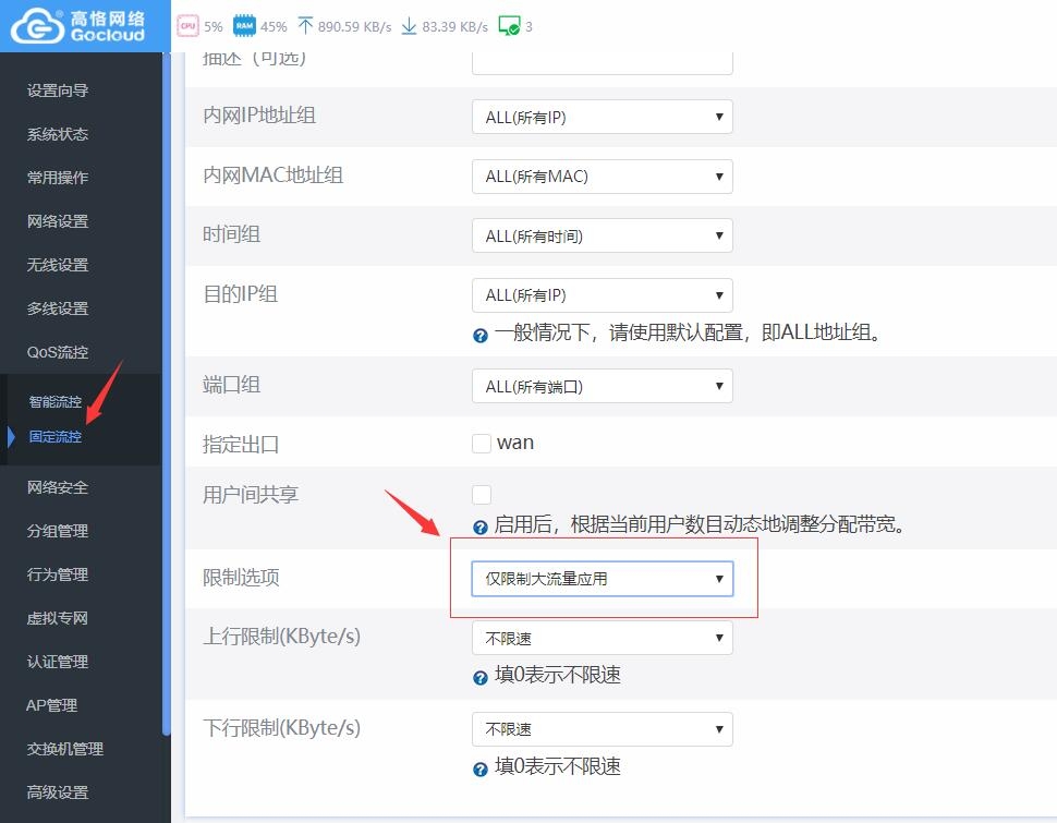

试过固定流控限制大流量应用,没效果
关毕智能流控,改用策略流控,观看LAN流量,好像没起到作用

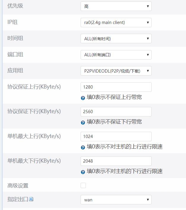

请问策略流控这样设置,有没有错误的地方,还请指正,谢谢。

 楼主| 发表于 2020-6-5 15:10:16 | 显示全部楼层
希望把网路电视上行控在一个区间,其它的不管它,专家向导走过了,但没什么做用,

发表于 2020-6-5 19:39:29 | 显示全部楼层
你所谓的大流量应用有那些?高恪的特征库里面是否有呢,你先去看看是否有,组成一个应用组才行,你现在选的是默认组
最好在高级设置里面设置突发时间时间好点,说真的,高恪这个就不怎么人性化,尤其是创建应用组的,有的根本就不搭边的也加进那个归类,要是能把归类规划好,那么设置策略流控那真的简单的不能在简单

 楼主| 发表于 2020-6-6 09:13:42 | 显示全部楼层
zly86 发表于 2020-6-5 19:39
你所谓的大流量应用有那些?高恪的特征库里面是否有呢,你先去看看是否有,组成一个应用组才行,你现在选的 ...
你好,大流量应用是固定流控里的选单项目,参阅附图

 楼主| 发表于 2020-6-6 09:24:43 | 显示全部楼层
请问协议保证上行,是指所有单机的总上行最大限制?
发表于 2020-6-8 01:20:37 | 显示全部楼层
这里面默认的识别,现在的应用有的改了特征,路由器无法识别,你设置了也不会生效,识别的是旧的!
我是一只小小鸟,怎么飞飞不高
发表于 2020-6-8 10:46:11 | 显示全部楼层
是的
