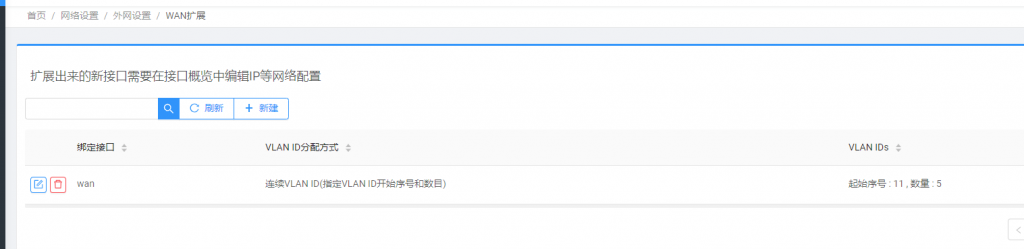

新建WAN扩展,并记住相对应的VLAN ID,我这里是5个条线,分别设置为11,12,13,14,15

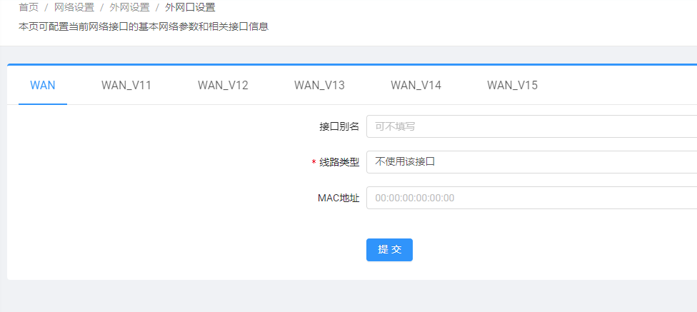

关闭原来的WAN口,这里不关闭好像也能用,但是为了不让它自动获得IP,就直接关闭了吧。

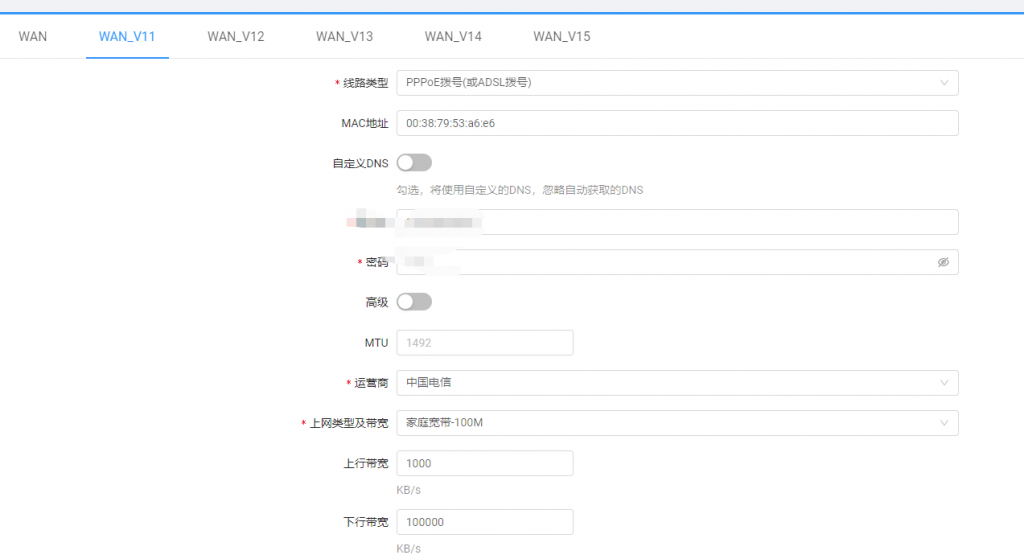

在相对应的扩展WAN口中填写上网用的帐号密码

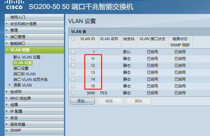

去交换机中设置VLAN,将路由器中设置的ID号设置进去,我这里5条线,就需要5个VLAN

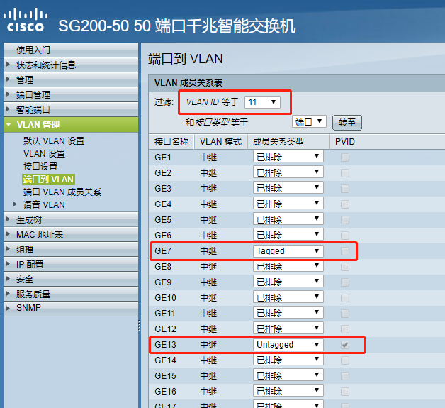

在交换机中,相对应的VLANID下,把接路由器WAN网卡的端口设置为T(我这里接的是7号口),把外网接入线的端口设置为U(我这里对应VLAN11,接的是13号口)
其它的VLANID也是一样设置为WAN口T(7号口),外网接入口为U。

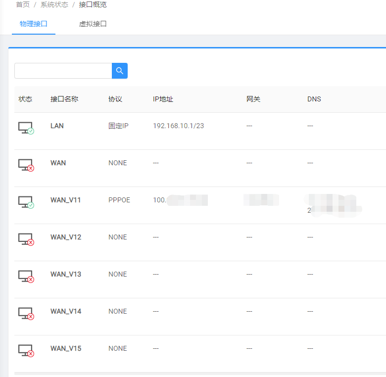

设置好后,看一下接口,能不能拔号上去。
