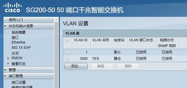

由于某种不可描述的原因,原来的路由器不支持访客网络,而且VLANID也不启作用,但是配套的AP是支持的,所以这两天装了高恪试用一下,打算后续直接切换了。AP不是高恪,但是支持多SSID及VLANID,如下是设置方法,
重点:如果你接入的交换机是网管型的,就需要在交换机上进行设置。
因为网管交换机一般都默认为VLAN1

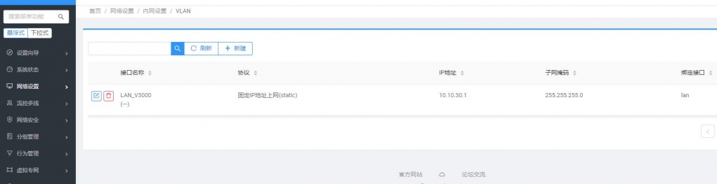

内网设置VLAN,号码3000

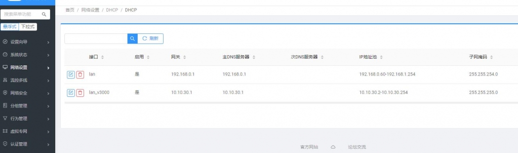

新建DHCPVLAN3000

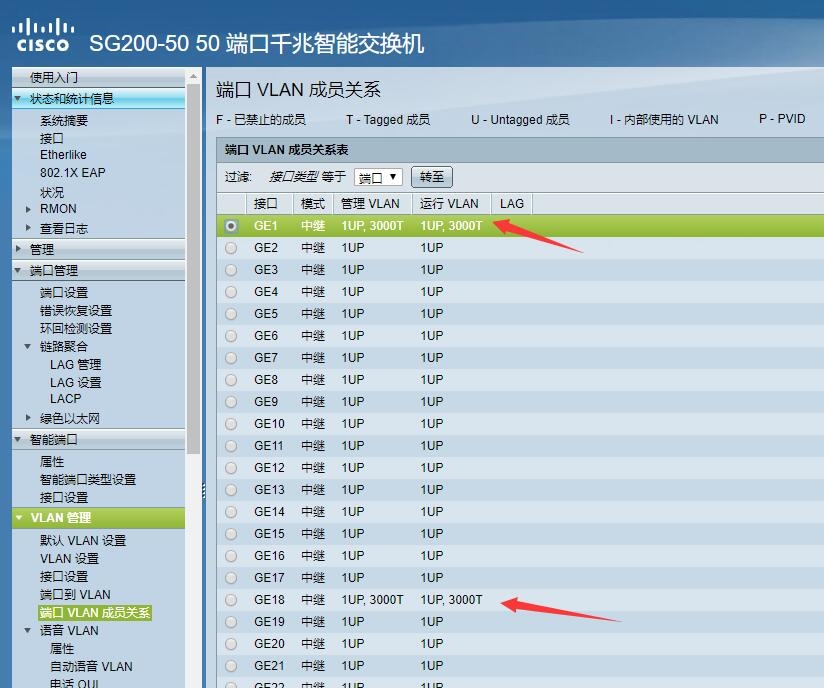

交换机上设置VLANID3000
将高恪软路由LAN接交换机所在端口及AP所在端口加入VLAN3000
这样就能得到DHCP设置的IP段,并加入VLAN3000
但我这里发现有个问题,我用设置好VLAN3000的SSID连接进去后,得到的不是我设置的3000网段IP,而是第一个网段192.168.0.0里面的IP
有没有知道的朋友说一下怎么回事?是不是我使用的是虚拟机原因?
