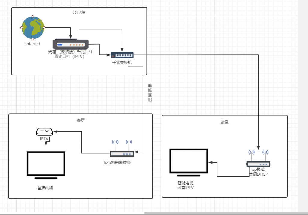

如图,

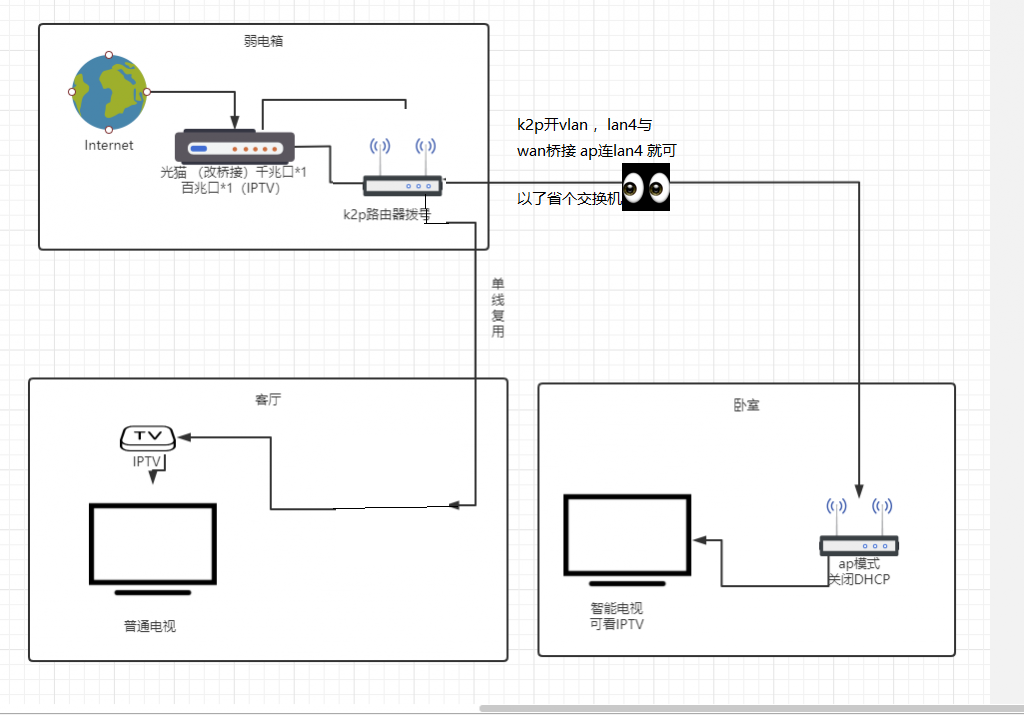

1.弱电箱光猫桥接,单线复用客厅路由器拨号;
2.卧室的路由器关掉DHCP,当作无线交换机,LAN口连接交换机;
问题是,卧室路由器无法上网,这种通过交换机的瘦ap,怎么组网?

发表于 2020-5-20 09:56:56 | 显示全部楼层
弱电箱和客厅的预埋管再放一条网线,最省的做法

发表于 2020-5-20 11:57:53 | 显示全部楼层
把K2P跟交换机换个位置不就可以上网了?

发表于 2021-2-10 23:21:36 | 显示全部楼层
按我的方式去做 :
也可以 lan3、lan4 与wan桥接 这样 机顶盒就直接获取了WAN口的ip了!不需要交换机 而且是千兆的。
