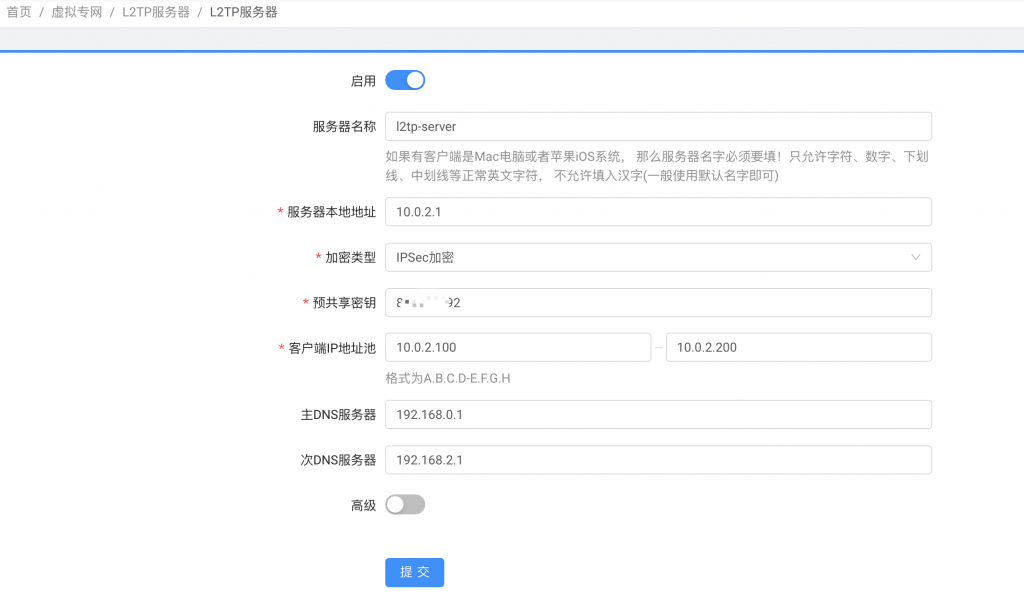

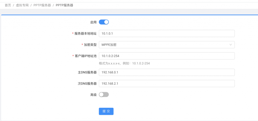

基本设置是高恪10路L2TP客户端连运营商服务器,同时开L2TP服务器(ipsec加密),高恪开PPTP服务器MPPE加密。
发现用小米路由器PPTP连接高恪时,高恪有概率直接崩溃重启,当然不排除是其他因素造成的。

发表于 2020-5-18 13:53:53 | 显示全部楼层
发下序列号以及vpn配置
161
252
252
 楼主| 发表于 2020-5-18 13:57:24 | 显示全部楼层
gocloud-xiaowan 发表于 2020-5-18 13:53
发下序列号以及vpn配置
SX1200F8B166960B692D 你们登进去康康
161
252
252
 楼主| 发表于 2020-5-18 14:02:40 | 显示全部楼层
161
252
252
