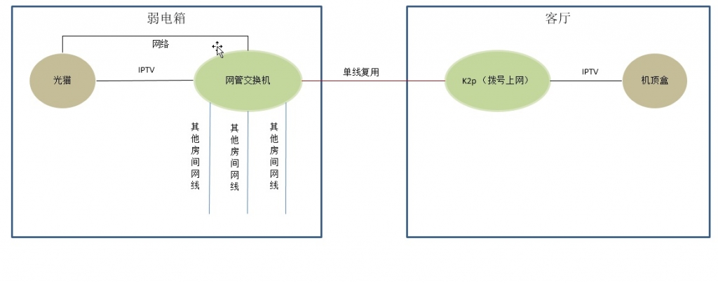

各位高手,小白求助是否可以按此思路组网,达成下述功能:
1、K2p做主路由拨号上网(目前就是此状态);
2、IPTV可以正常使用(目前无法使用);
3、其他房间可以采用有线上网(目前每间屋有预铺网线);
另,此思路是否需要重庆电信超级用户,目前尝试了很多办法,都木有成功要到,请各位高手赐教。

这个是需要vlan id的  需要光猫的超级密码  什么型号的光猫啊
 楼主| 发表于 2020-5-8 00:02:54 | 显示全部楼层
华为hs8415c
发表于 2020-5-8 11:51:53 | 显示全部楼层
3、其他房间可以采用有线上网(目前每间屋有预铺网线);=》这个应该是没网络的,如果要用路由器来拨号上网应该部署在lan口内网,
