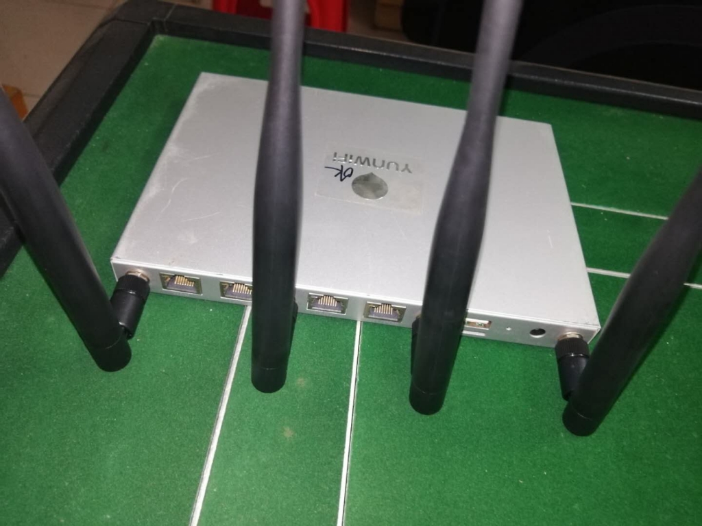

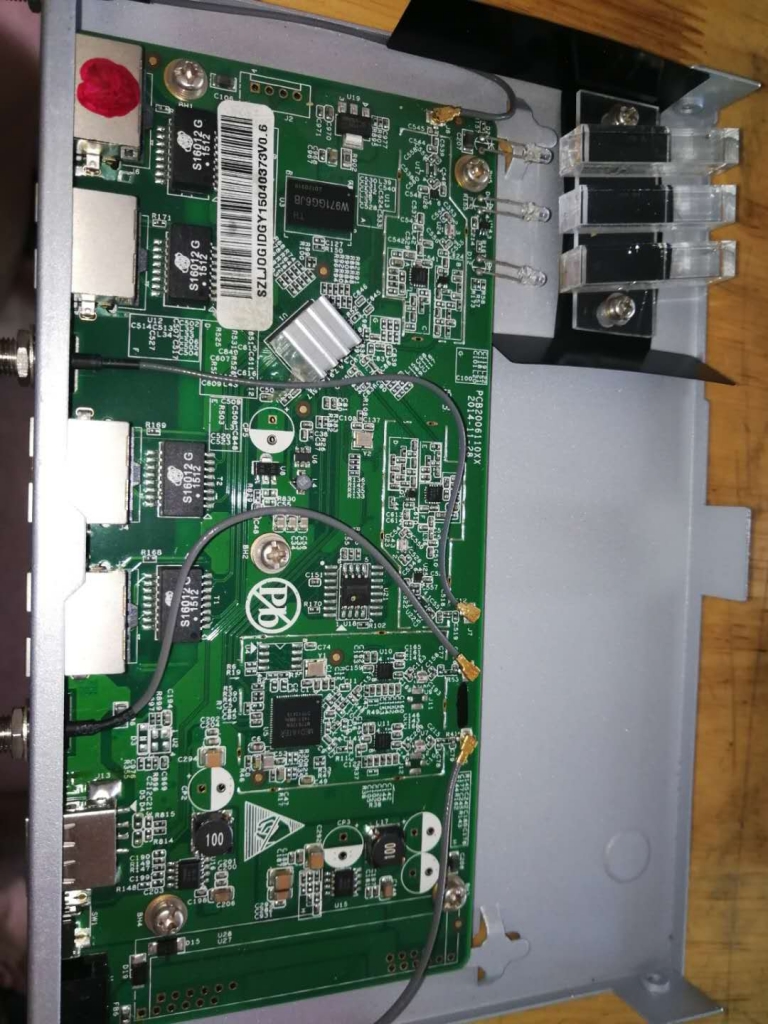

小云W2配置是MTK7620A+128M内存+16M闪存 7612EN5G芯片,SKY2605L+SKY2185712双功放。在breed下刷7620A底包,无法启动。如果处理呢?
发表于 2020-5-7 00:11:50 | 显示全部楼层
该方案未做适配
发表于 2020-5-7 00:20:31 | 显示全部楼层
Breed恢复出厂设置,然后再看一下固件布局
发表于 2020-5-7 10:14:23 | 显示全部楼层
理论是可以的 不行就换breed

 楼主| 发表于 2020-5-7 17:36:17 | 显示全部楼层
固件布局标准的是0X50000,试过0X6000也不行,0X40000也试过,就差斐讯布局没有试过了

 楼主| 发表于 2020-5-7 17:37:23 | 显示全部楼层
18640401404 发表于 2020-5-7 10:14
理论是可以的 不行就换breed
breed对固件启动有影响吗?不是安装了按复位键能进去就行了吗?我没有更新最新版的breed.
发表于 2020-5-7 19:04:24 | 显示全部楼层
catalpaxia 发表于 2020-5-7 17:37
breed对固件启动有影响吗?不是安装了按复位键能进去就行了吗?我没有更新最新版的breed. ...
换优酷L1的breed试试
发表于 2020-5-7 22:06:33 | 显示全部楼层
18640401404 发表于 2020-5-7 19:04
换优酷L1的breed试试
7620的应该都是通用的
发表于 2020-5-8 14:04:03 | 显示全部楼层
邪恶海盗 发表于 2020-5-7 22:06
7620的应该都是通用的
复位键有点区别
发表于 2020-5-8 14:49:27 | 显示全部楼层
