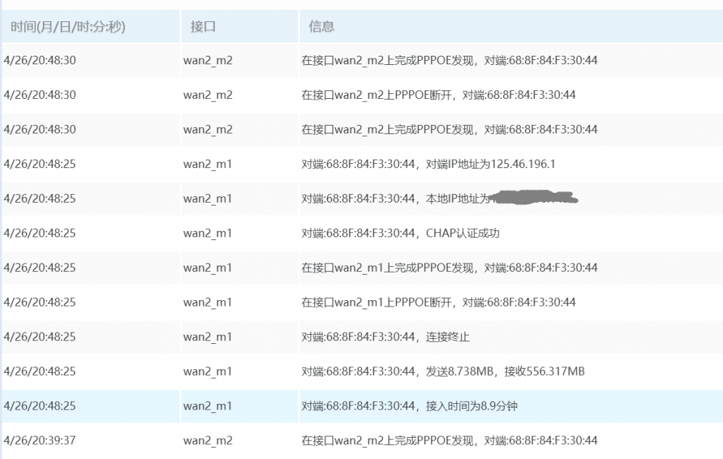

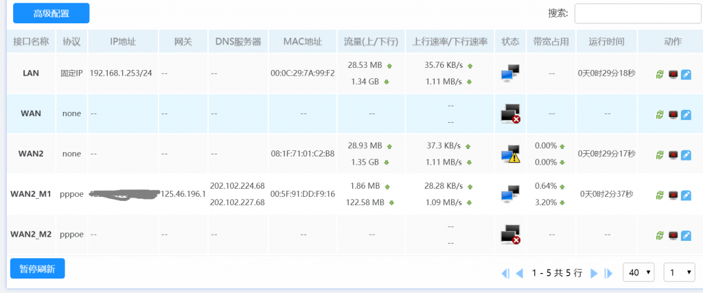

       最近组了个x86软路由 底层用的EXSI 高恪 WAN口pci直通,系统最新授权版本,发现x86拨号逻辑可能有问题,上图大佬帮分析分析,一条线路拨号日志系统也显示不全,我的宽带必须并发拨号才能双拨,本来是新三授权版使用很完美,配置同样的设置,X86并发拨号,单线并发双拨一条虚拟线路拨上后,必须等8-10分钟才开始重新拨号(日志显示),结果就是很多情况下等一夜也拨不上,7621没问题,几分钟两条线就拨好了。(测试过不并发,规则是没问题的,没有拨号延迟这么久,但是是线路分别拨号,我这必须并发)

但是老大你看线路在线时间,并发拨号一般8分钟还不自动重播,7621是检测到不上线就开始并发重播了

7621检测重播间隔很短,因为并发拨号有成功率,间隔时间太长,给人感觉拨号太慢了,x86登了一夜也没播上,7621一般3分钟内就拨好了

而且X86拨号失败的线路拨号日志也不完整,只有发现对端mac就没了,7621显示很完整

老大今天又看了日志接近4点拨上了,看了日志每次重播间隔时间都是8-9分钟,这比7621也差太久了,下个版本能否优化一下并发拨号规则
