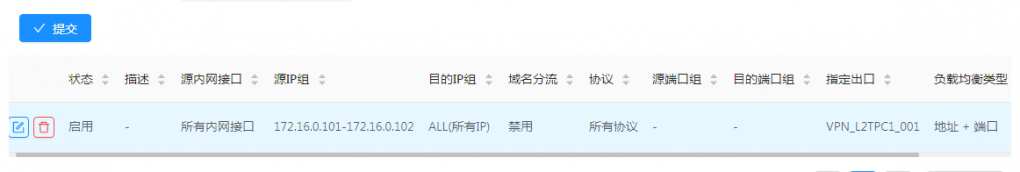

如图,做了策略路由,想指定内网101和102两个IP走VPN线路出去,出口一指定就无法上网了,(图中我是关了策略,才发的贴)
哪里还需要设置,
L2TP那边是正常拨号,并在线的。

 楼主| 发表于 2020-4-25 10:33:26 | 显示全部楼层
18640401404 发表于 2020-4-25 10:21
客户端NAT模式开了吗
额,谢谢!!!,NAT默认是关闭的~~~新手上路,可以用了! 万分感谢!

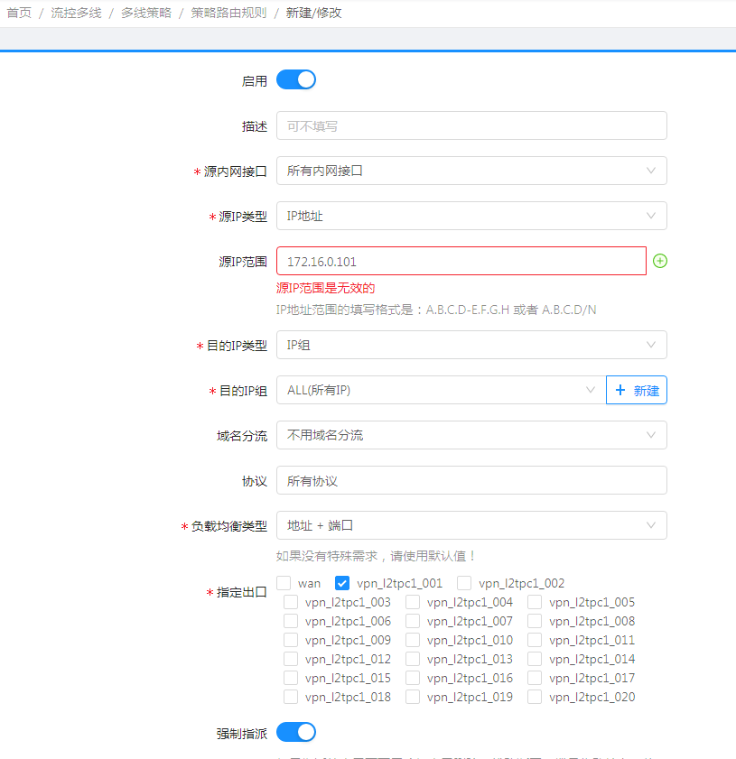

 楼主| 发表于 2020-4-25 11:07:38 | 显示全部楼层
18640401404 发表于 2020-4-25 10:40
不客气  有必要建议官方默认开启 不然新手容易出问题
。。。求教,这个只设定一个IP,应该怎么解。。

发表于 2020-4-25 12:35:49 | 显示全部楼层
172.16.0.101/32
发表于 2020-4-25 13:04:14 | 显示全部楼层
后面加上掩码缩写  但是掩码填32还是ip地址所在网段实际掩码这个你得试试  没这样用过 哪个是正确回复一下
 楼主| 发表于 2020-4-25 15:47:11 | 显示全部楼层
好的,谢谢,我平时用不到这个,最多用到0还有24,单IP基本上都是直接输入就可以了。
 楼主| 发表于 2020-4-25 15:48:33 | 显示全部楼层
18640401404 发表于 2020-4-25 13:04
后面加上掩码缩写  但是掩码填32还是ip地址所在网段实际掩码这个你得试试  没这样用过 哪个是正确回复一 ...
我只试了0和24,楼上的朋友说是32,晚上回去试试。
