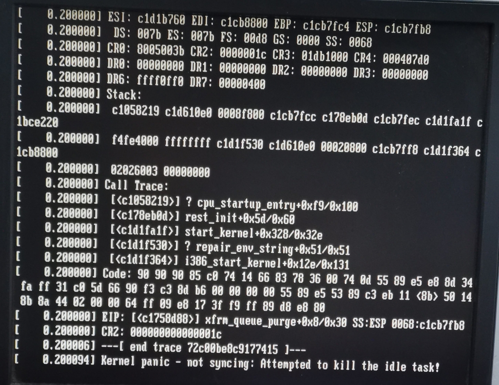

用不到一天就死机了,大家帮忙看看是什么问题。
用的是4.2稳定版。
确认是硬件问题,10年前的机器,电源,主板都有问题。

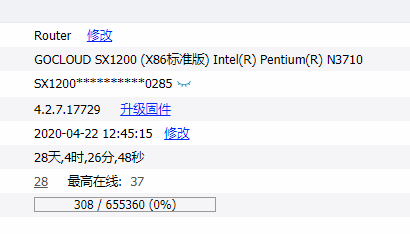

发表于 2020-4-22 12:46:05 | 显示全部楼层
应该是个例,我也怀疑是硬件问题
119
92
92
发表于 2020-4-22 13:42:25 | 显示全部楼层
多数是硬件故障吧
