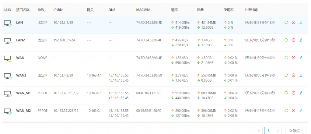

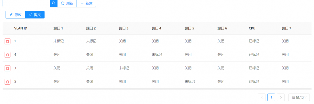

目前高恪的硬路由固件似乎不支持修改弹性端口生成的wan/lan的vlan,在 交换机 里修改,对应接口的vlan并不会自动修改。这样如果需要lan和wan2共用一条线,就需要lan做交换机将wan2接到lan上,占用了3个物理接口。如果可以修改lan/wan2的vlan,将lan/wan2划到同一vlan就只需要一条线。

wan和lan永远不能桥在一起,在一起就会发生环路

在openwrt上可以通过macvlan实现。所有物理接口都在同一vlan里,macvlan创建多个虚拟wan,每个虚拟wan拨号静态连接互不影响,每个物理接口既可以做wan也可做lan。高恪的多拨似乎只打算支持拨号,静态连接无法监视接口状况。我需要两个lan,两个wan分别双拨和静态连接,在openwrt中第二个wan可以用macvlan创建的虚拟wan,在高恪中只能用物理接口才能满足需求。
