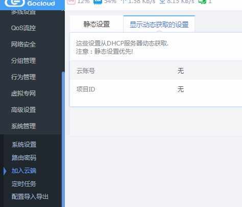

路由型号:GOCLOUD S1A_8M (K2)
固件版本:4.2.7.16528

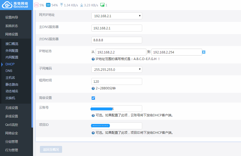

在DHCP中设备好云账号和项目ID 保存后
但是在加入云端动态获取中无法获取
静态设置为空
是什么原因呢?

发表于 2020-4-14 11:31:01 | 显示全部楼层
加入云端动态不显示就对了,你在dhcp里配置的是给下级终端使用的,
发表于 2020-4-14 12:05:19 | 显示全部楼层
系统管理>加入云端 这里填
你填的那里是如果路由器下级有高恪设备接入 下级自动加入云端

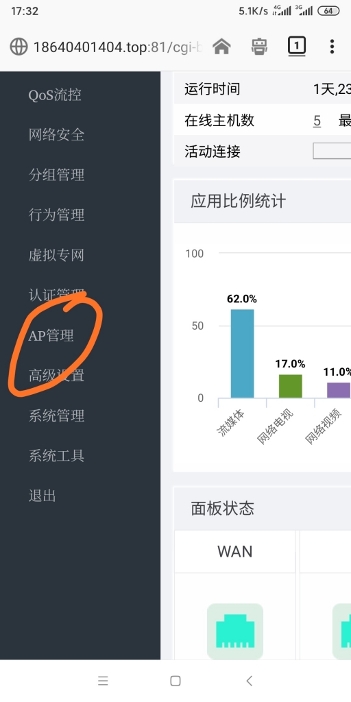

官方硬件可以直接在路由器web界面里>ap管理里面管理 必须开启管理 不然ap会不断重启

发表于 2020-4-14 17:37:02 | 显示全部楼层
pigcais 发表于 2020-4-14 14:57
那用K2 刷的高恪固件 无法管理AP吗?
或者用刷的高恪固件 最低要什么版本 才可以管理面板AP呢?
看你的截图好像没有ap管理 你再弄个7620a 128M内存的路由器吧 二三十块钱(最好是7621a的路由器) ap管理比较吃内存k2内存太小了阉割了部分功能
