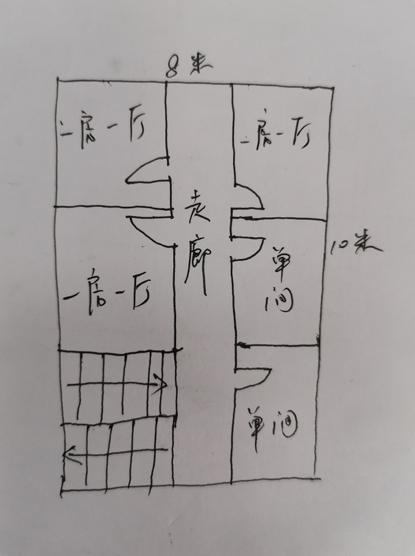

5层的自建房,一层5间房,应该用什么方案做无线覆盖比较好?平面图大致如下!
房子平面图
房子平面图

ac+ap比较的好,每楼走走廊中间吊顶个ap,ac放3楼,还能省点网线,估计还需要个交换机,成本低,效果应该够用,个人意见,仅供参考

我自己的想法是主路由器用高恪,然后每间房配个300兆的有线路由器。不知道这么密集的路由器会不会造成信号干扰。

会,这样得需要多少路由器啊,成本太高了,有钱的话每个房间上墙壁ap,高恪有全套的,没钱的话,可以先试试我的方案

五层,有20个房间。300兆的单频路由器也不是很贵。每一层用一个吸顶AP的话,我怕房间里信号不太好。

一个k2p刷高恪放三楼,连ap也省了,其他楼放一个k2刷高恪或老毛子都行,如果还有其他有线设备,加个交换机,总成本,150+120,+网线若干,不到400块,效果应该也能接受,你可以先试试一个k2放走廊中间的效果如何再做打算
发表于 2020-4-14 11:16:36 | 显示全部楼层
建议还是楼上的AC+吸顶AP 或者 房间面板AP 会好一点 而且能5G覆盖就5G  2.4G 太多干扰

现成每个房间已经报有网线。

那就只能面板ap或者加路由了

一个楼层起码两个ap,另外自建房的墙体信号衰减应该更强一点吧
