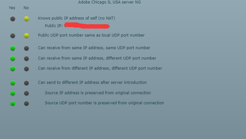

因为一直听说新三的授权版很牛逼,我特意去买了一个授权码给新三转正。
但是测试当中发现即使开启NAT1后,UDP连通性仍然堪忧。我是用来挂CDN的,所以很重视这个UDP的连通性。
测试网站:http://cc.rtmfp.net/
同一个笔记本,在某快软路由上 测试  第二项是绿的,但是同一个电脑在新三的授权版上就会黄灯。
所以基本可以肯定是 路由本身问题。
既然某快软路由上可以达到绿灯,那么我相信高恪也可以的,所以还是来请教一下这个问题出在哪里了~~~~
在两个平台测试用的是同一个电脑,所以就不要纠结防火墙有没有关闭之类的问题了,肯定都是关闭的。
发现一个现象:我刷新5次,估计有1到2次是可以变绿色的,但是大部分都是黄色~~~~~
1.请问这个该怎么解决呢?  我需要第二项UDP连通性也是绿灯才行。

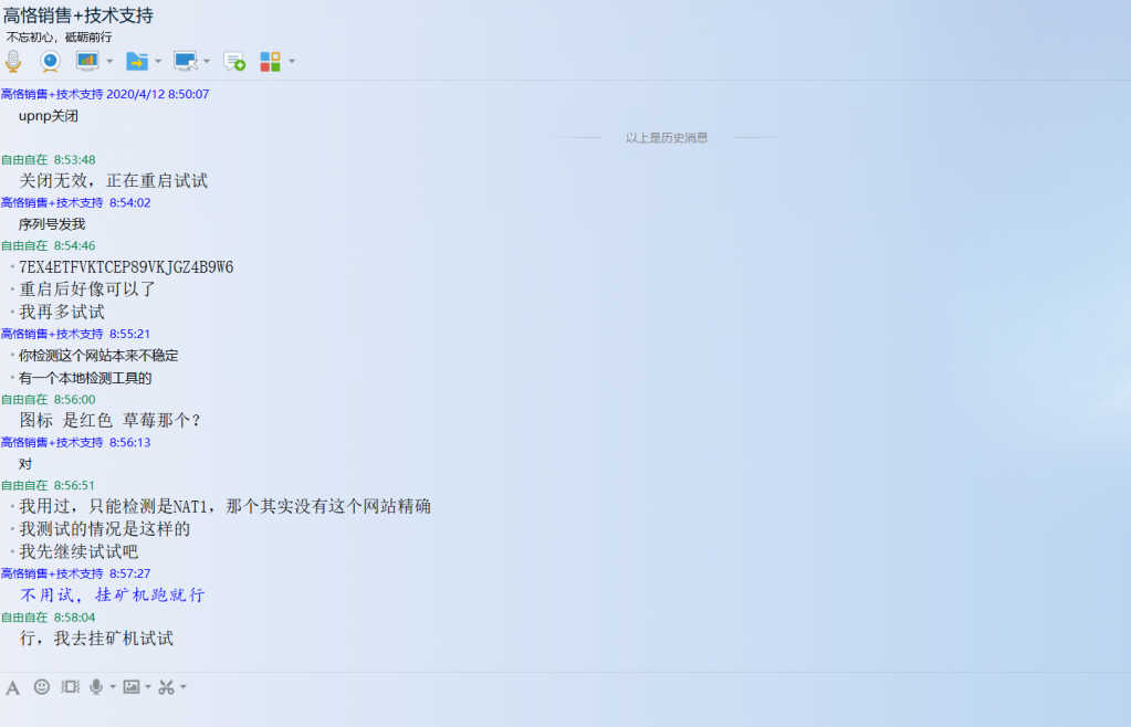

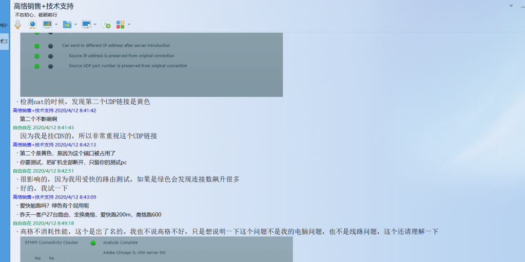

目前问题已经解决,感谢徐工技术支持。
目前矿机已经上线,测试UDP连通性绿色。再继续观察一下。
再次感谢  @徐工 技术支持。
