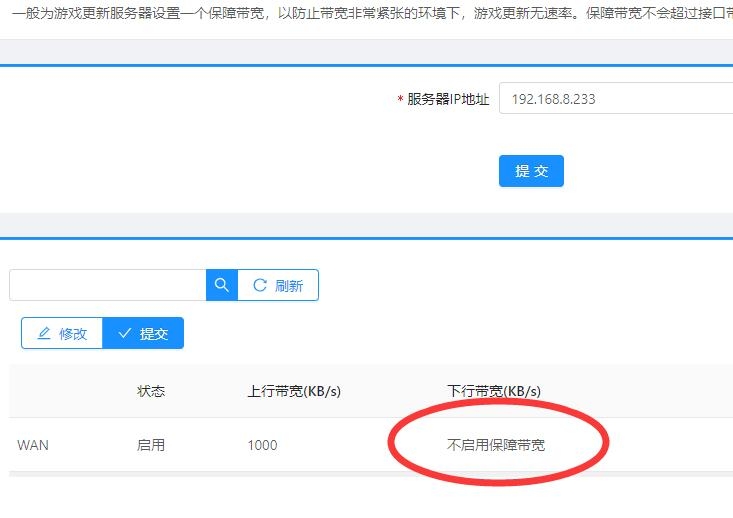

由于需要“保障带宽”这个功能,这几天在进行各种尝试,发现了一个奇怪的现象。

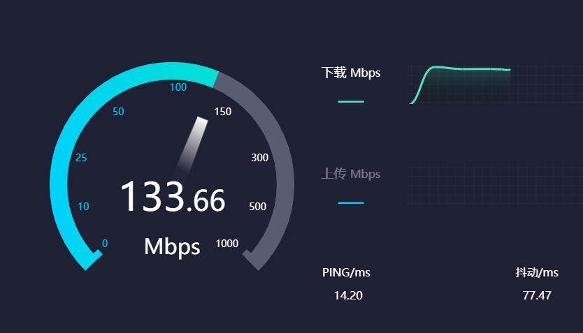

保障带宽的下行值,如果不设置,即为默认的“不启用保障带宽”,这时测试的下行速度大约130M左右,几乎可以达到我这个100M光纤的极限。

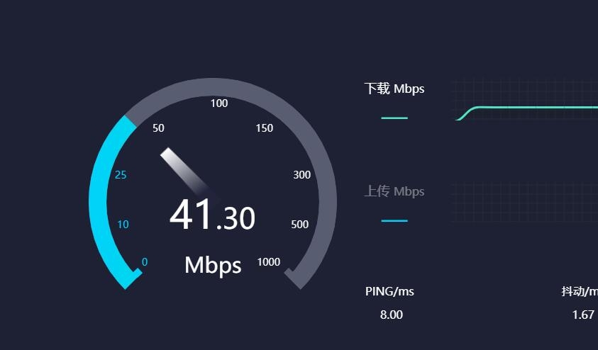

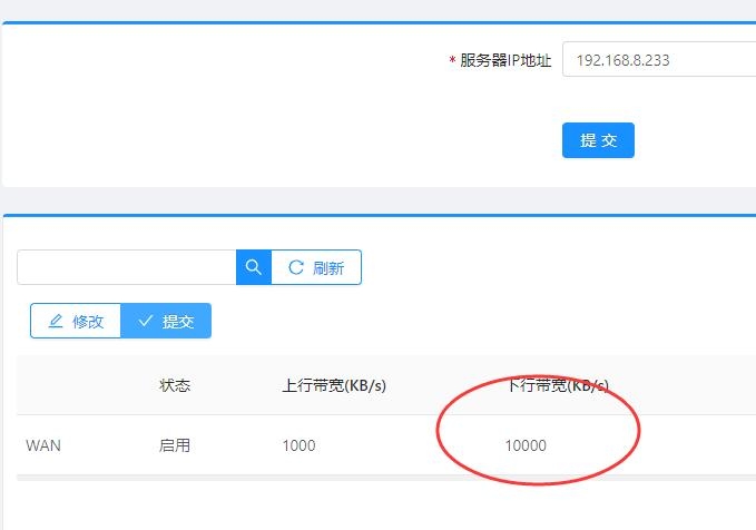

如果设置为保障这个IP的下行带宽为10000K,即大约100M时,测试的下行速度就马上从130M掉到40M上下,这时的上传速度也变得很难看,我试了很多次,总之这里很象猜拳,你无法预知结果,很象一个黑箱实验,箱子里是一只可能死也可能活的猫。
现在得到的结果是,这个服务器保障带宽的“下行”不能设置。不保障时,可以达到满速下行;保障时,不仅与保障值有很大差距,而且上行也受很大影响。
如果保障下行带宽不设置,即不保障下行带宽时,下行测试可以达到130M左右,上行测试可以达到8-9M。
如果下行带宽保障为100M时,下行的测试结果就掉到40M左右了,上行的测试结果也跟着掉到2-3M。

保障带宽不会超过接口带宽的三分之一,这个上面是有清楚提示的

 楼主| 发表于 2020-4-9 17:48:24 | 显示全部楼层
猜到了,所以外网带宽我设为30000,然后才在这里设置为10000。
