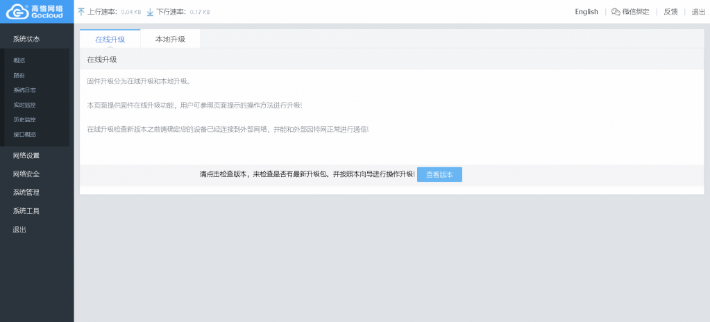

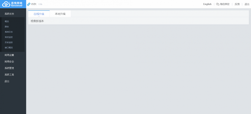

 楼主| 发表于 2020-4-8 15:17:19 | 显示全部楼层
在线升级就这样没有下一步了 火狐截图_2020-04-08T07-16-07.100Z.png 火狐截图_2020-04-08T07-15-47.558Z.png
