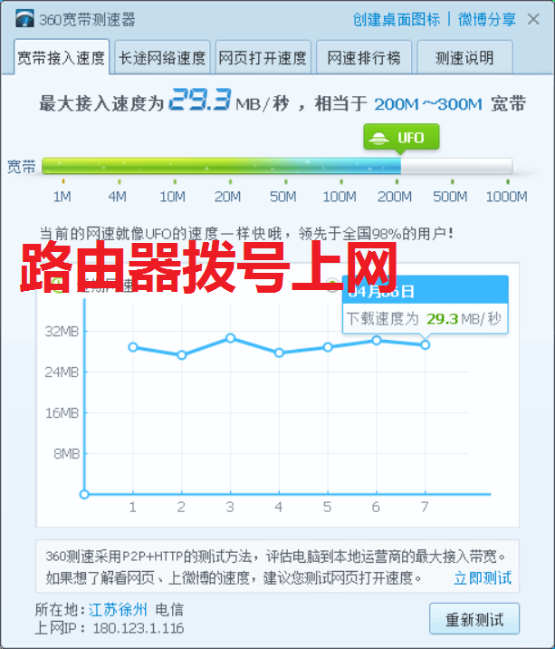

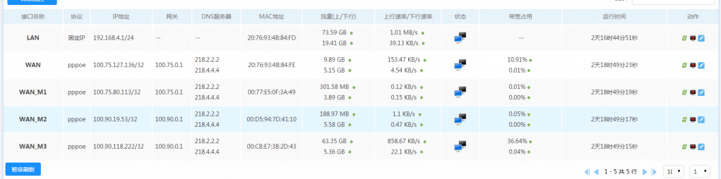

本人电信宽带,坐标江苏
前几天装了一条300M的电信宽带
当时让师傅把猫改成的桥接状态
我放在路由器里面拨号
路由是  新路由3,刷的高恪系统
网线用的是六类网线

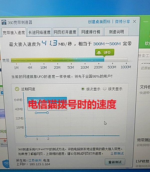

猫拨号速度达到40多M/s
但是放在路由器里拨号,只能达到26M/s左右,
测试的时候用的是同样的网线,同一台电脑。

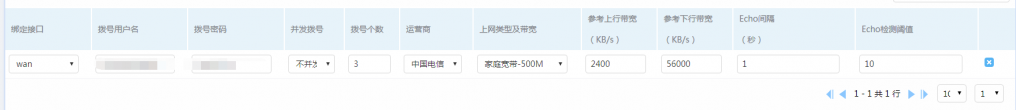

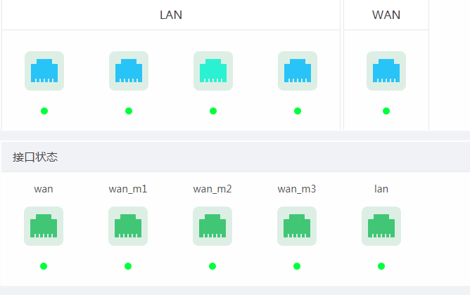

例外多拨的时候网速也没有变化,最多四拨,也是多拨成功的状态。
多线策略也改了一遍,就是网速上不去~
在线求助下,怎么解决网速的问题?
问题已解决,在路由器设置里面开启SEF
想再问一下,为什么网速叠加不了?端口限制了?
是不是要找电信的开启端口?还是?
bitmap_sharing_0.png R$DBADX0ZSE]SKE[KV14H[M.png [3AR]H93}PYY7DDV[3~DZE1.png G5AT(UY4U@GA2WPBSZOCG`2.png MONYC~QLO1GK9W3YFHE2S4T.png 64F6A@]61H018_$`I}`I]D8.png

发表于 2020-4-6 15:02:19 | 显示全部楼层

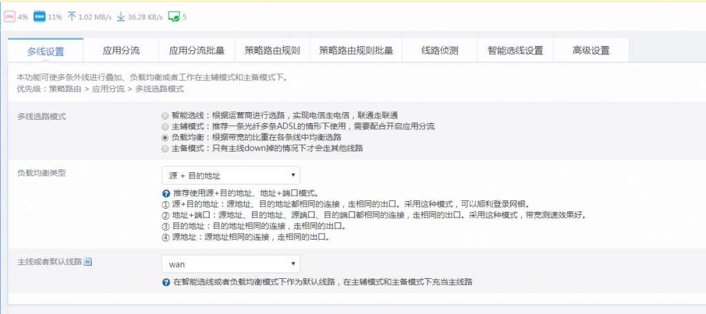

电脑直接拨号看看,这好像是路由器问题。
发表于 2020-4-7 08:47:12 | 显示全部楼层
关闭流控 开启SFE

 楼主| 发表于 2020-4-7 09:24:17 | 显示全部楼层
lesing 发表于 2020-4-7 08:47
关闭流控 开启SFE
嗯嗯,开启SFE就好了,主要是想叠加网速的

发表于 2020-4-7 09:46:28 | 显示全部楼层
负载均衡类型选择第二个
不过这种类型会导致网银啥的登录可能慢或者报错
感觉没意义, 也就是看着测速结果比较爽实际上还是300m
发表于 2020-4-7 11:01:04 | 显示全部楼层
17097187925 发表于 2020-4-7 09:46
负载均衡类型选择第二个
网银协议指定一条线路出口就好
