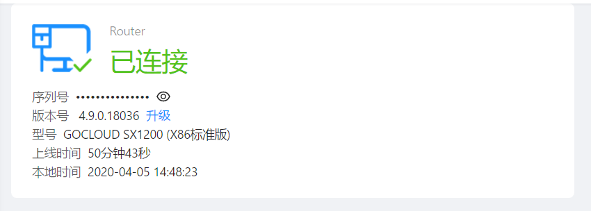

当前版本号,网络状态显示已连接

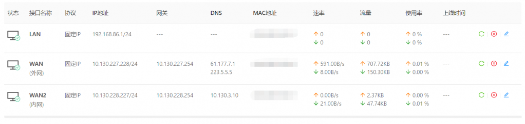

接口状态

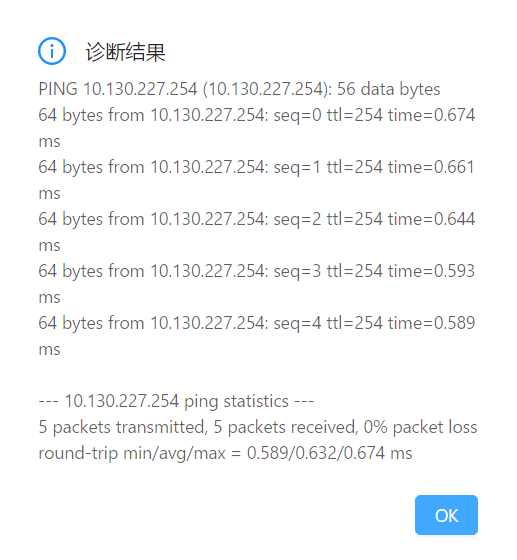

用工具箱ping工具从WAN口ping通的

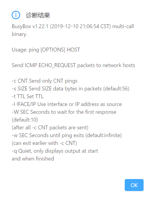

用工具箱ping工具从Lan口ping就不通了
