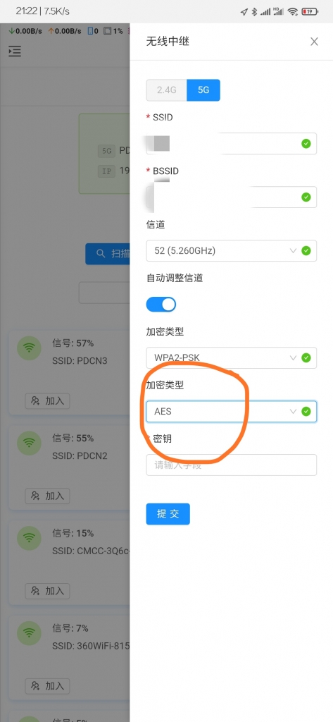

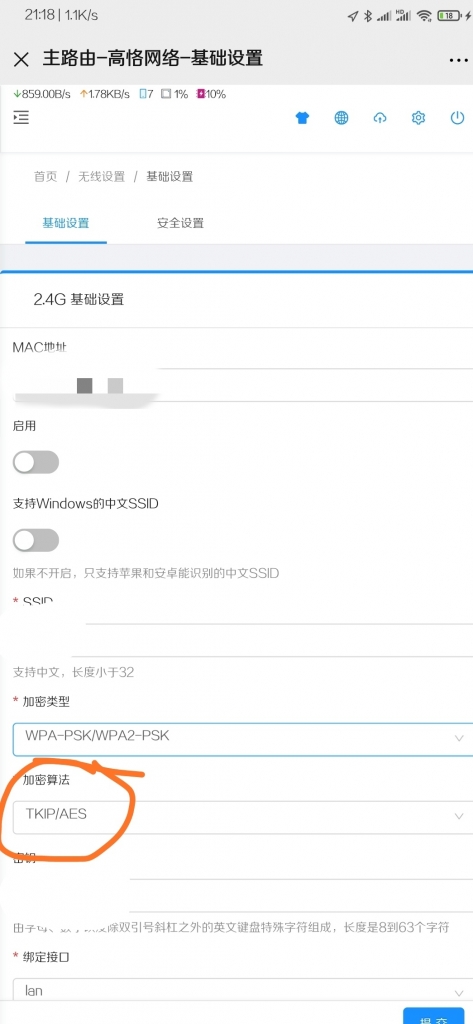

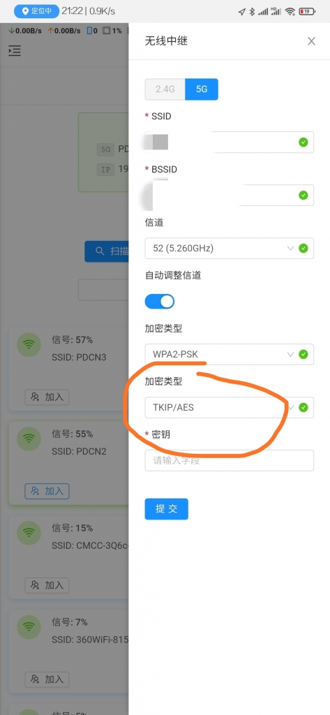

先说一下网络背景,新三刷高恪4.9固件做主路由,然后k2刷AP固件后,根据论坛内教程通过云网桥无线中继拓展无线信号。
主路由无线网络设置如图一,在ap上设置无线桥接时,加密算法如果像图二设置为TKIP/AES,那么虽然网络能正常桥接,但是拓展出来的无线网速非常慢,我的宽带是移动200m的,拓展出来的网速最多只能到1.1mb/s。后来一直在排查原因,发现如果无线中继的时候输入被中继的无线密码时,将加密算法改为AES,如图三,则可以正常中继,且网速也正常,可以达到7mb/s,算是在那个距离上中继的正常网速。

发表于 2020-4-2 23:02:07 | 显示全部楼层
TKIP协议的问题,用AES吧
 楼主| 发表于 2020-4-3 13:36:44 来自手机 | 显示全部楼层
邪恶海盗 发表于 2020-4-2 23:02
TKIP协议的问题,用AES吧
这个算bug么?还是协议本身的缺陷?如果是协议本身的缺陷,希望可以在云网桥的那个帖子里面说明一下,这个问题可能一般用户不会知道,我自己也是排查了好久才发现,希望可以帮到其他的朋友,免得他们走弯路
