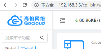

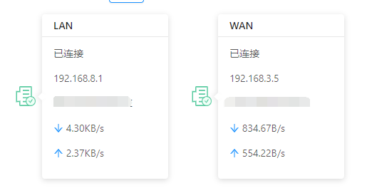

没有做映射,因为这个我还重新写盘了,还是没有解决。版本是4.9.0.17952,给您举个例子。比如我把路由器的LAN地址设置为192.168.1.1,路由器wan1动态ip获取上一级路由器得到192.168.3.3,wan2动态ip得到192.168.10.3。那么在局域网中,192.168.1.1/192.168.3.3/192.168.10.3这三个IP都能进入我的高恪软路由设置界面。怎么样只允许使用lan地址进入路由器设置呢,谢谢您

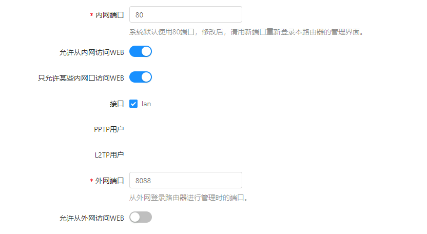

web设置里有一个参数只允许某些内网口访问WEB,
设置如图
这是我的LAN和WAN IP
依然可以通过WAN IP访问Web
如果可以的话,请再赐教给予解决方法,谢谢

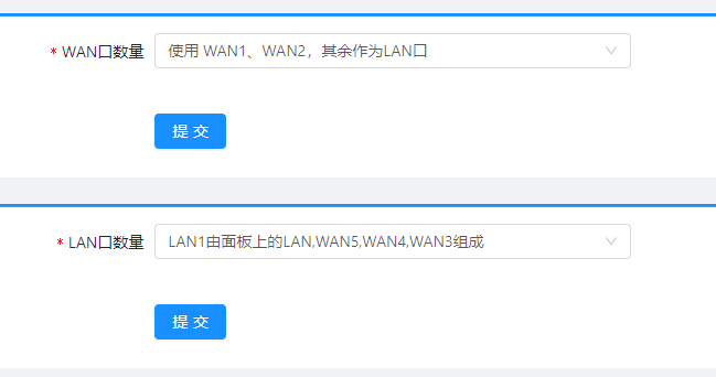

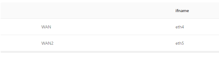

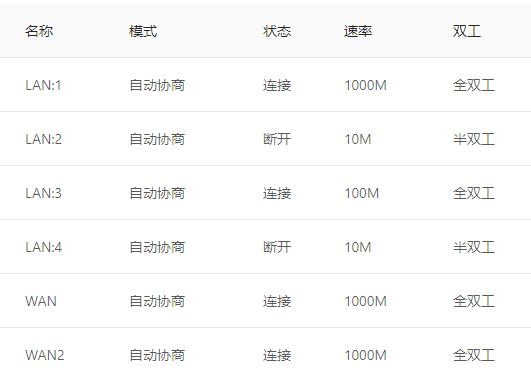

您看,这是我的弹性端口、端口绑定、以及接口模式状态。
现在这台机器是连接在LAN1上(eth0)上的,WAN/WAN2分别连接在eth4 eth5
