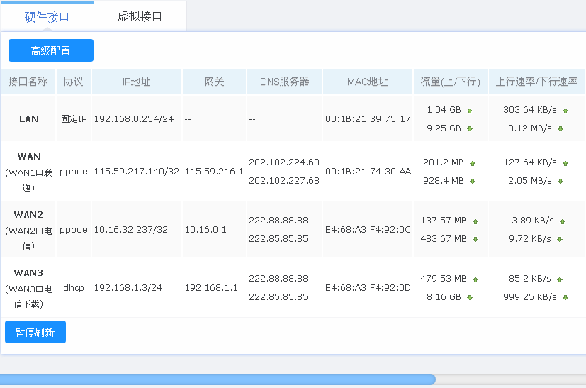

高恪软路由,,环境:华为服务做的软路由,板载两个千兆网卡为两根一样的电信ADSL 200M,主线为联通ADSL300M(独立的PCI-E网卡),内网为独立的千兆PCI-E网卡,
WAN1-----联通300M  PPPOE拨号模式(在软路由上设置早上自动重拨)-----主线走联通
WAN2-----电信200M  PPPOE拨号模式 (在软路由上设置早上自动重拨)----走电信
WAN3-----电信200M  光猫DHCP自动获取IP地址-------P2P下载视频
这两天联通总是延迟大,而且游戏进不去或者直接掉线,网页有时打不开,重启光猫后,一切正常,几个小时后,问题依旧,判断光纤没有问题,怀疑光猫问题,今天联通装维来换了一个光猫,又用了大概10几个小时,同样的问题又出现了,总不至于光猫都是有问题的啊,,这玩意也不容易坏的,,主线似断非断主流量不能切换到其他的电信线路,导致全场网络瘫痪,,晚上凡是玩电信区游戏的都正常,,凡是玩联通区的全部都是同时出现延迟大,进不去游戏,,进了路由器检查了一遍,发现  系统工具---长PING  里面添加的 三根网线的长PING任务。两根电信基本正常 ,联通这根线路延迟很大,丢包率大,,打个比喻,同样100个包,两根电信没有问题,,联通能丢100个包,内网也丢包100个,,,请问大神们,,我这到底是光猫问题还是联通网卡和内网网卡的问题,,如果是光猫问题,为什么换了一个还是同样的问题,,如果是网卡的问题,为什么重启光猫能用10几个小时没有问题,,过了10几个小时同样的问题又出现了,
首先机器是没有任何问题的,,这两个网卡之前在别的机器上做过其他的软路由使用过,没有类似的问题,同样使用的是这样的模式的三根网线。

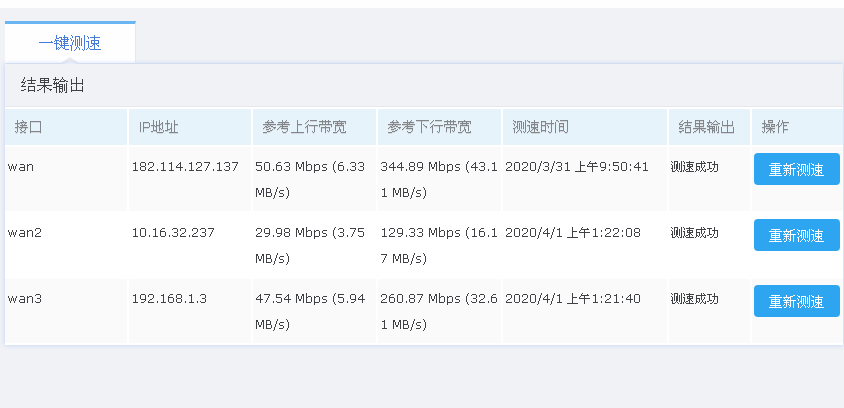

wan3怎么测速那么快? 不也是电信200m么

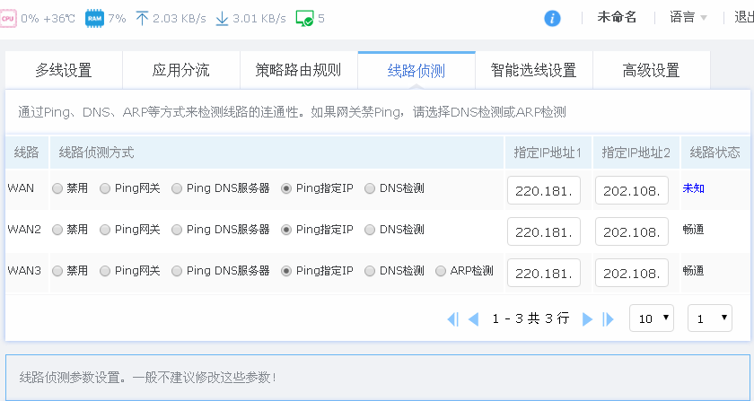

老大。你看看你长ping截图。wan口整个就是不通哈。这个ping的是你dns吧。换一个看看

gocloud-xiaowan 发表于 2020-4-1 10:58
老大。你看看你长ping截图。wan口整个就是不通哈。这个ping的是你dns吧。换一个看看 ...
我才想起来,路由器默认是PING的本线路的DNS,,这条线路是联通,联通公司不让PING   他们公司的DNS。应该是这样的,,但是丢包这么严重。

gt850301 发表于 2020-4-1 12:26
抱歉,没有走过,,我是自己设置的,以前使用过几年的别的软路由,,我下午尝试下专家向导, ...
专家向导里面也没有几个设置项,已经走过了, 长PING 这个工具,是打开呢还是关闭呢,如果打开的话,系统会一直的PING,假如各线路都正常的话,联通DNS不让PING ,系统会不会误认为这条线路异常,而导致整个网络不正常。

[img]我单独的把联通的光猫接到一个机器上,通过电脑拨号成功后,测试了48个小时,确认没有断网过,基本排除了联通的光纤和光猫的问题了,  机器肯定没有问题,,网卡之前在别的机器上用过几年的软路由,也没有问题,
现在有问题的只有是高恪的软路由系统的问题了,,应该是设置的问题,,我查看了线路侦测的设置项,三条线路都是ADSL线路,,联通的DNS当地是不让PING的,,高恪默认是PING  线路的DNS的,,我怀疑给这个有关系,我现在已经把侦测改成了PING 外网指定的IP的方式了,不知道这样行不行,,群管理员在吗,能不能帮忙看看,[/img]
