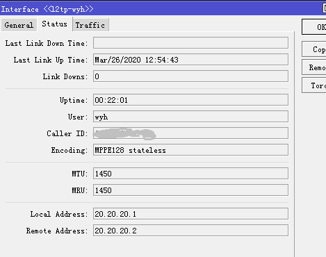

K2p刷的高恪,固件17729.  作为l2tp客户端已经连上另外一端的服务端(服务端用的是ROS路由,服务端和客户端的网段不相同),可是在k2p内网下的设备无法ping通服务端内网的设备,是什么原因呢? 是否另外需要设置静态路由?   我试用手机通过l2tp连上服务端后,是能正常访问服务端内网设备的,照理说服务端的设置没有问题的。
服务端看到客户端连上了
服务端看到客户端连上了
ROS 服务端
ROS 服务端

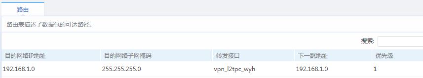

发表于 2020-3-26 13:51:37 | 显示全部楼层
你的想法不错,是需要静态路由,添加一个下一跳地址就行了

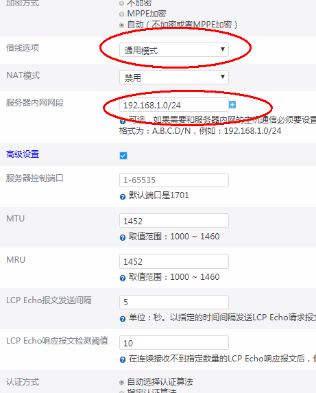

发表于 2020-3-26 15:03:00 | 显示全部楼层
确实是静态路由的问题。你看看K2P端,设置的是不是通用模式。有没有填写对端网段

 楼主| 发表于 2020-3-26 15:13:06 | 显示全部楼层
gocloud-xiaowan 发表于 2020-3-26 15:03
确实是静态路由的问题。你看看K2P端,设置的是不是通用模式。有没有填写对端网段 ...
刚刚重新填写了一次 增加了对端服务端的网段。麻烦看看有无错?
ROS 服务端 lan ip 192.168.1.4
K2p 客户端 lan ip 192.168.20.1

 楼主| 发表于 2020-3-26 15:16:01 | 显示全部楼层
两端都是ROS 还会设置, 现在高恪做客户端 不知道应该在哪里设置吓一跳了
发表于 2020-3-26 15:17:42 | 显示全部楼层
NAT模式改成启用,另外你静态路由写的不对。下一跳地址怎么能是网段呢。你删掉这个规则别配置了

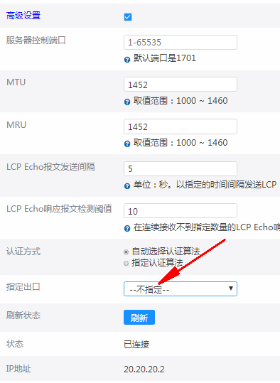

 楼主| 发表于 2020-3-26 15:21:20 | 显示全部楼层
高级选项有个指定出口 需要设置么?

 楼主| 发表于 2020-3-26 15:23:46 | 显示全部楼层
gocloud-xiaowan 发表于 2020-3-26 15:17
NAT模式改成启用,另外你静态路由写的不对。下一跳地址怎么能是网段呢。你删掉这个规则别配置了 ...
成了, NAT模式改启用,删掉吓一跳。可以访问对端内网了。  谢谢指点

发表于 2020-3-27 10:20:03 | 显示全部楼层
根本不需要静态路由。。。
服务端帐号、客户端指定网段就可以
