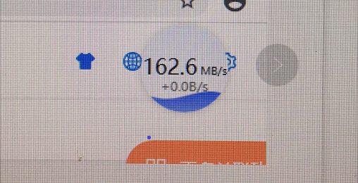

昨天托论坛大佬帮助成功刷机,但是多拨这里有点疑问,希望有大佬指点一下,我现在多拨(三拨)成功,每个wan口都有数据传输,用迅雷下载多个任务可以叠加到45MB/s,不稳定有时候瞬间到达 66.png ,我这是电信,300M。但是手机速度就特别慢了  站在路由器(K2P)旁边 下载速度不超过8M/S  测速 下载只有50M,这是不是我那个设置没弄好啊,我都是按照论坛或者网上搜的设置弄得,sfe(是叫这个吧 忘了),负载均衡什么的都弄了 。折腾好半天还是没好,求大佬们给点帮助。

1、多拨聚合本来就达不到理论值,因为不一定每条线路跑到最高值。不稳定很正常。
2、我测试过高恪的无线,无论是路由模式还是ap模式,无论是2.4G还会5G,最高只能跑到10M/s的速度

你有线叠加了,只是无线不行,应该就是干扰所致,或者都选的20.
多播就测速看起来舒服,实际使用体验不一定好。
都300M宽带了,除了下载外还是不要多播好。

谢各位大佬热心帮助,昨天有事忘了上论坛,发现确实跟楼上一位大神说的一样,300M感觉就够用了。就是想体验一下高恪的多拨, 多拨好像没有很稳定的样子。之前多拨迅雷下载多线程 也没有单播速度快。
