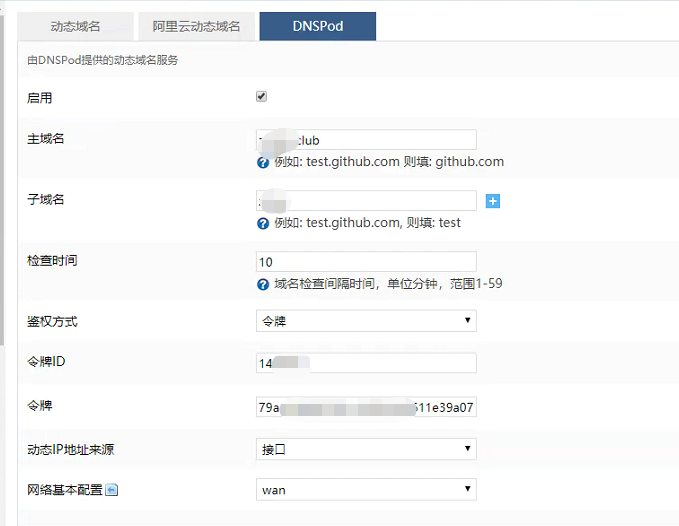

我只想通过动态域名实现1、WEB访问管理。2、内网的NAS。但怎么配置也无法实现远程操作和访问。第一次买K2P,第一次刷高恪,期望很高。配置图如下,劳烦各位指点:
腾讯云配置

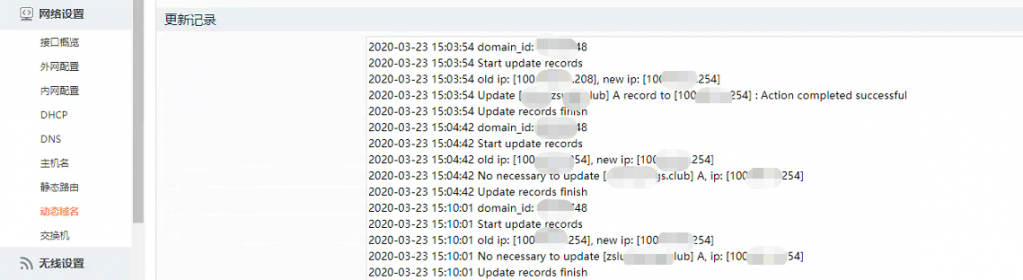

运行信息

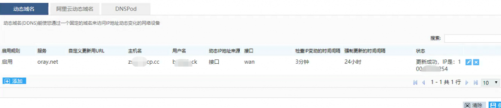

另配置花生壳,正常

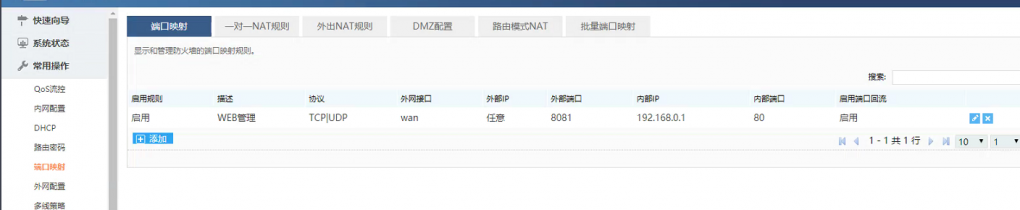

端口映射,是否正确

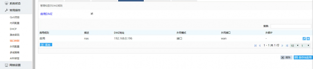

DMZ配置是否正确
