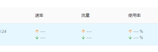

您好。再麻烦问下,现在刷机成功了单线多拨的话,有一路的虚拟WAN如图是不是本地运营商不支持多拨呢?还是我的设置有问题 微信图片_20200322221645.png 特别感谢,另外就是把论坛了看了一段时间了 ,我这个不知道怎么回事测速跑不满,用迅雷下载东西也是.方便的话 麻烦告知一下 ,再次感谢

只能说是有一路没拨成功,当然,隔离运营商限制规则都不同,有限制总带宽有限制接入数量
