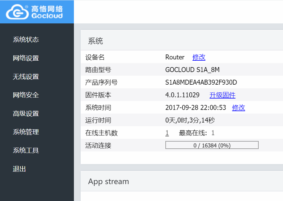

新版的刷不进去,8+64的AP固件谁有保留,只找到4.27.16528的全能板,,,
有k2刷AP的兄弟们分享一下呗,还是你们的K2都是魔改过的?目前只能刷全能版,我只想刷个AP版的..breed已经刷好了

 楼主| 发表于 2020-3-21 15:29:03 | 显示全部楼层
gocloud-xiaowan 发表于 2020-3-21 15:26
ap固件只要一个。是没有更新的。
刷新版的4.3.0.17204,卡98%
我的是8+64的,论坛看别人说只能刷4.27.16528哪个版本

 楼主| 发表于 2020-3-21 15:31:52 | 显示全部楼层
ap固件只要一个。是没有更新的。
底包已经刷好,就等AP固件..最新的直接固件升级会卡在98%后续没有反应. 8+64的配置

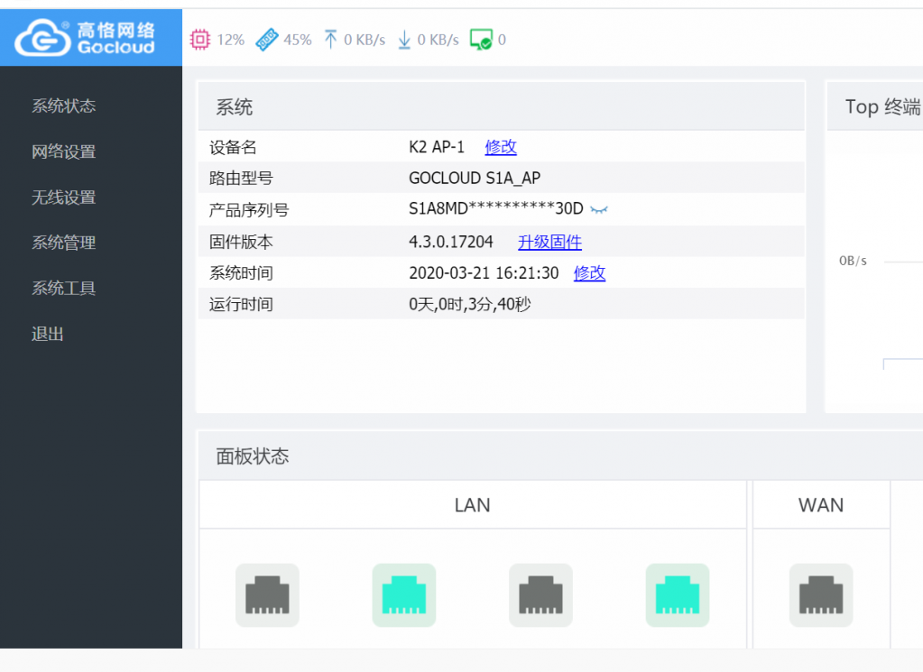

 楼主| 发表于 2020-3-21 16:23:23 | 显示全部楼层
要给自己一个大嘴巴...小小失误没看清楚..靠
用工具刷breed---用工具升级到AP固件----接入DHCP,访问192.168.255.1:8088,升级最新固件..
非常抱歉,浪费大家时间了..
