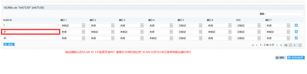

 楼主| 发表于 2020-3-19 21:08:31 | 显示全部楼层
18640401404 发表于 2020-3-19 17:15
默认的vlan尽量不要动  改交换机vlan
也就是说高恪路由器里面默认的VLAN ID 5不要改成41,要把交换机里面的VLAN ID 41改成5是吗
发表于 2020-3-19 21:17:41 | 显示全部楼层
CheasTong 发表于 2020-3-19 21:08
也就是说高恪路由器里面默认的VLAN ID 5不要改成41,要把交换机里面的VLAN ID 41改成5是吗 ...
改回来一下试试呗 我记得官方以前是说过默认的VLAN不能动 可以添加

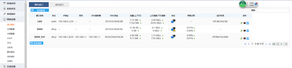

 楼主| 发表于 2020-3-19 23:52:20 | 显示全部楼层
cmmm 发表于 2020-3-19 21:27
两种设置好像都可以,就是不要混淆了。
ps.接口概览里面wan不使用接口,WAN_V41自动获取,看能不能获取到ip ...
多谢指点!
WAN_V41改成DHCP自动获取IP(WAN不使用接口或者自动获取IP)之后,WIFI可以上网了,WIFI的网段是192.168.0.X,WIFI可以进路由器管理后台了。IPTV可以看,LAN2 LAN3也能上网。
但是LAN2 LAN3的IP地址还是和光猫的IP在同一个网段192.168.1.X。LAN2 LAN3有线还不能进路由器管理页面。

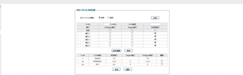

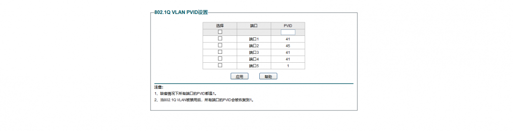

这是交换机配置
发表于 2020-3-20 04:59:25 | 显示全部楼层
CheasTong 发表于 2020-3-19 19:49
我刚试了一下是这样设置的,现在LAN2 LAN3 WIFI都上不了网了。
第一图就是对的,不要改什么vlan41,端口67好像是没有的,把它关了吧。在光猫性能够好不改桥接的情况下,所有pc wifi都应该在高恪路由0.1网段下,由高恪路由进行nat以及分流,不然你就相当于用了两个vlan交换机而已,高恪路由的存在变得毫无意义。
