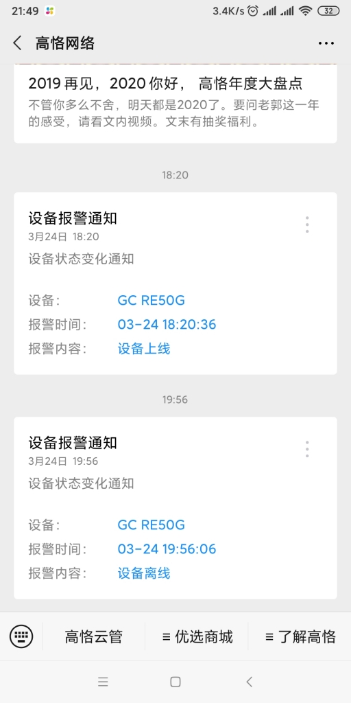

发表于 2020-3-24 18:05:53 | 显示全部楼层
loveactually 发表于 2020-3-23 15:28
可以具体告知在公众号具体怎么查看掉线时间,我进公众号,底部导航有个高恪云的菜单,从这里进去的吗 ...
不用进云 就是原始界面 云端绑的有路由器没 你关一台 等几分钟 公众号就会推送消息提示有设备下线
 楼主| 发表于 2020-3-25 12:41:41 | 显示全部楼层
18640401404 发表于 2020-3-24 18:05
不用进云 就是原始界面 云端绑的有路由器没 你关一台 等几分钟 公众号就会推送消息提示有设备下线 ...
这个功能怎么开启,我设备都是加到云端了,就是没有你截图的功能,我的设备是K2P刷的高恪固件
发表于 2020-3-25 21:12:46 | 显示全部楼层
loveactually 发表于 2020-3-25 12:41
这个功能怎么开启,我设备都是加到云端了,就是没有你截图的功能,我的设备是K2P刷的高恪固件 ...
看你这一说 我想起来了  在公众号里》高恪云管》点菜单按钮》个人中心》信息管理》微信通知设置 挺长时间了忘记了
