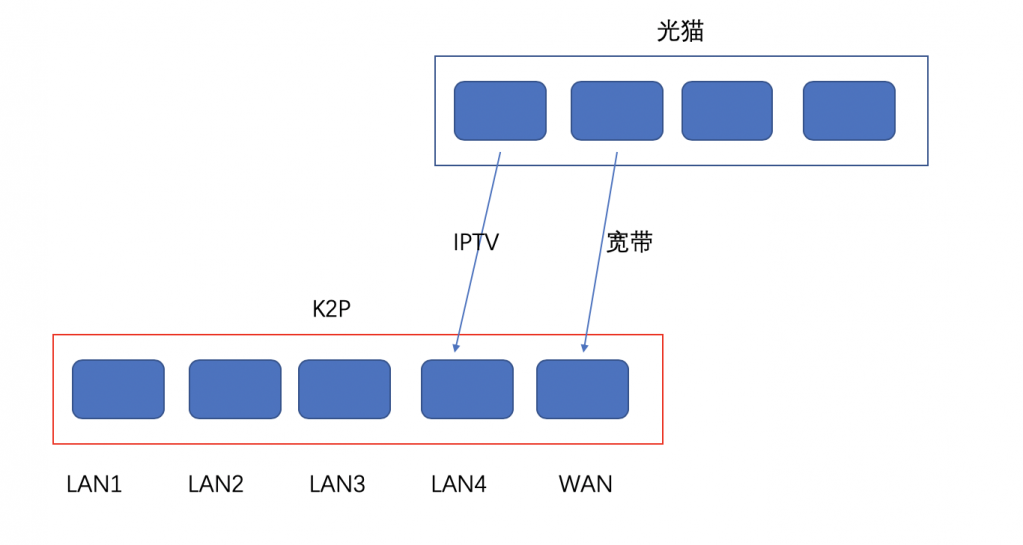

目前我是这样的状态
WechatIMG9126.png 是不是理论上,开启多WAN口,然后策略路由那里设置一下就可以了,抓包看了一下IPTV的ip地址范围,在这个范围内的都走ITV的端口,如果是其他的就都走WAN口,理论上这样可行啊,实际上我发现点播的,在策略路由那里也配置了,但是就是请求不到,感觉策略路由这个是不是有点问题?还是说我设置的有问题
另外,我发现接口访问是没问题的,都是走的ITV的口,网络接口请求是有数据的,但是视频播放不出来,是不是这样的布线方式只能走VLAN最靠谱?

谢谢,可是我是这样的状态,是目前有一部分可以,但是某一部分的ip走不了itv的口,这个就很奇怪了,是不是策略路由有时候不完全精确的分流

你的意思是。机顶盒里面有的资源要用iptv口有的要用上网口才行吗?

"单线复用"不好用么,为什么要用双线???

那双线会有问题吗?其实我都已经实现了,就是不稳定感觉,有时候可以有时候不行
