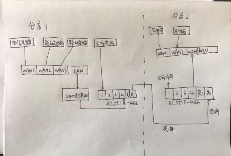

麻烦技术或者大神看看是什么问题,网络拓扑图如下,分店1用的是高恪主路由,外线接入了1条电信宽带,2条移动宽带。分店2也是高恪主路由,接入了2条移动宽带。分店1、2的所有光猫全部设置成桥接模式,高恪负责拨号。因为分店2需要用到公司内网、电信宽带。所以买了一对瑞斯康达的RC551E-4GE光纤收发器,收发器1、2口vlan100,接内网,3、4口vlan101,接宽带。目前的问题是:分店2的高恪主路由wan3口接RC551E的4口,无法获取到分店1的IP地址。公司内网正常。但是分店2的K2P如果接RC551E的4口的话又可以直接获取到IP地址,所以,排除了rc551e设置有问题这一说法,请教下大家,看看怎么解决这个问题。

 楼主| 发表于 2020-3-13 15:35:31 | 显示全部楼层
补充:如果分店2不用高恪路由,随便换一个路由器,都可以正常获取到分店1主路由的IP地址
发表于 2020-3-13 15:50:00 | 显示全部楼层
这我就不懂了,你分店2到底几个路由,一会能通一会不能通
发表于 2020-3-13 16:03:36 | 显示全部楼层
是不是你分店2的 主路由LAN口IP 和 分店一的一模一样??

 楼主| 发表于 2020-3-13 18:01:27 | 显示全部楼层
不是,这种低端错误,不会犯

 楼主| 发表于 2020-3-13 18:02:47 | 显示全部楼层
和我画的拓扑图一样,就一个主路由,k2p是ap模式。我的意思是换其他路由器就可以,就是高恪不行
发表于 2020-3-13 22:17:37 来自手机 | 显示全部楼层
wugang5277 发表于 2020-3-13 18:02
和我画的拓扑图一样,就一个主路由,k2p是ap模式。我的意思是换其他路由器就可以,就是高恪不行 ...
怎么又是ap模式  越说越懵了
