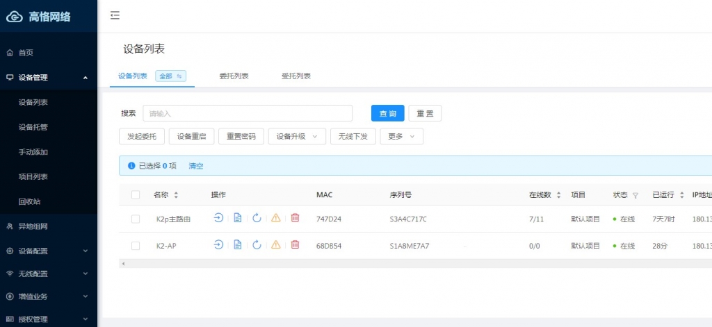

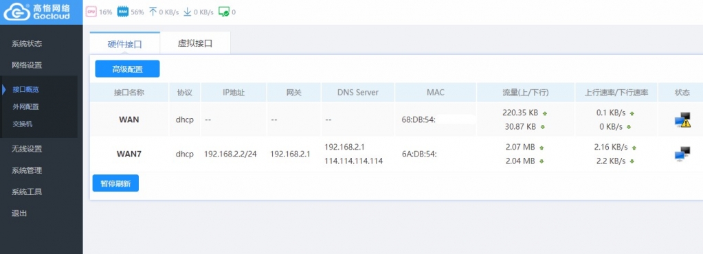

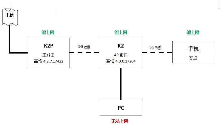

如图,请问,K2刷AP固件,无线桥接主路由(K2P,高恪),PC网线连K2的LAN口无法上网,是哪里设置问题吗?
注:
1.K2已经能联网,云管在线。
2.手机连接K2确定能上网,也能获取主路由的DHCP
3.已知晓K2的AP固件无DHCP服务,但PC手动设置了IP还是无法ping通主路由
2020年3月9日:K2-AP无法上网.jpg 2020年3月9日:K2-AP无法上网3.jpg 2020年3月9日:K2-AP无法上网2.jpg

AP的固件默认网口绑定的都是WAN且无法修改,而5G WiFi桥接的口为WAN7口,在路由里这算是两条外网线路并没有联系。
默认无线绑定接口也是WAN,所以可以有线中继上网,或者无线中继然后把绑定接口改为WAN6/7即可使用无线信号上网。

是的,无线中继,绑定wan7后,手机连接k2-ap路由是可以上网的。
唯独就是PC用有线连接K2-ap的任意一个lan口就无法上网。
请问有什么方法可以更改吗?
发表于 2020-3-9 21:01:10 | 显示全部楼层
无线中继的,lan口是不能用的;如果是有线连接的lan口是可用

原来如此。以前totolink做无线中继,它唯一的lan口能上网,可惜只有2.4G,所以还以为换K2后,用高恪5G可以快一点。
可惜了。

k2刷路由固件无线中继,lan口可用 也就是作二级路路由两个不同的内网

他的意思是,刷路由固件把中继当做外网来使用,这样的话连在网口的设备和被桥接的设备不是一个网段,连在网口上的设备就是二级设备

k2刷AP固件之后,LAN口不能使用,如果刷路由固件之后在中继无线LAN口可用
