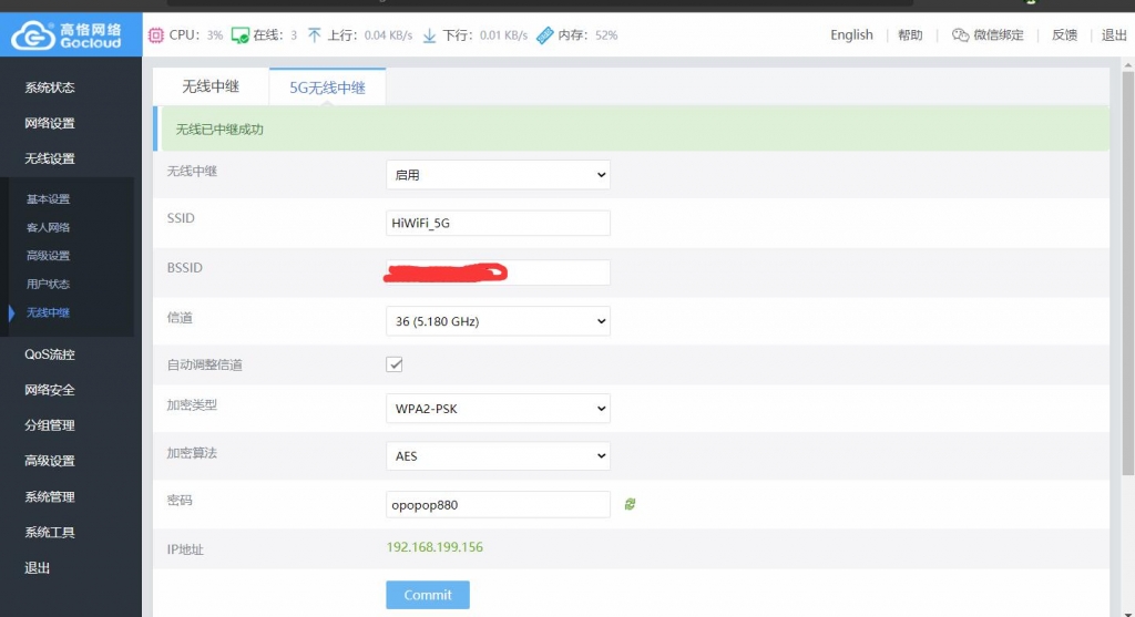

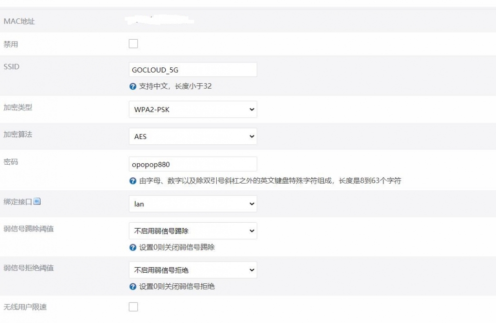

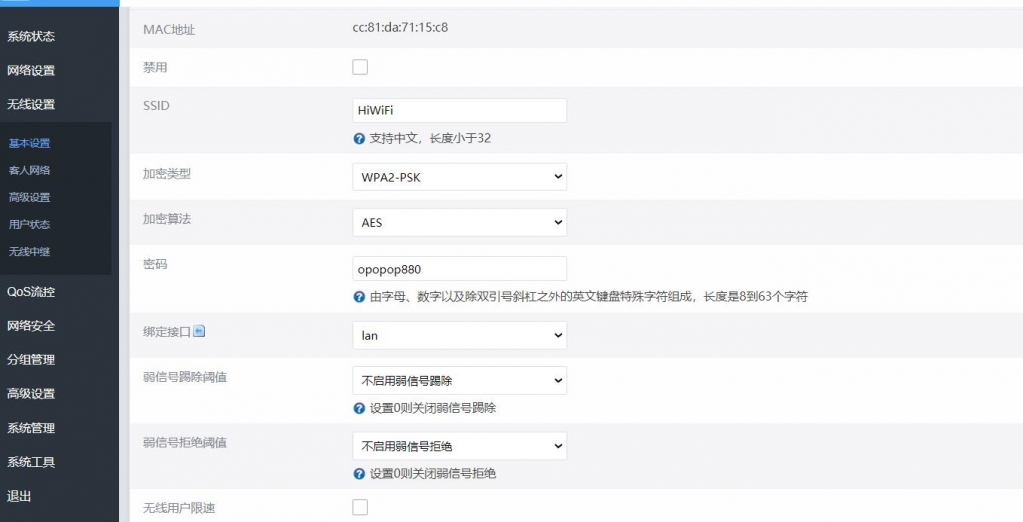

反馈下 K2刷了最新4.3.1.15256精简版 首先我连接LAN有线设置发现界面很卡 每点击一下都需要5到10S的反应延迟 然后我开始设置无线中继  中继5G 首先 无线中继启用 然后点击下面搜索 选择加入 然后输入密码 点击Commit 然后开始等待 等待一会儿也没有提示成功不过页面确实保存好了 然后在点击Commit 好了这会儿提示成功了 但是有个问题2.4G网速基本上没有

中继设置
2.4G设置
5G设置

               K2上述设置后 连接HiWiFi 测速0.6M/S    连接GOCLOUD_5G 测速5M/s

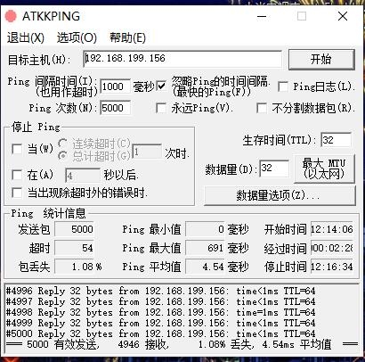

最后附一张直接插网线LAN口的ping测试图

 楼主| 发表于 2020-3-9 12:40:50 | 显示全部楼层
最后一个图是2.4G设置的图 排版出现了点问题
