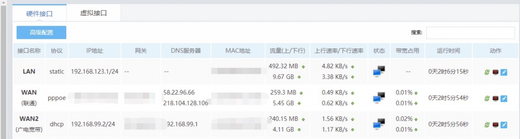

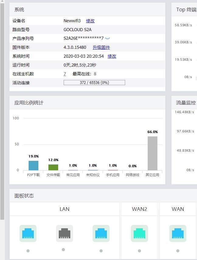

目前有一条联通宽带、一条福建广电网络(查IP得知走的是联通线路),路由器是新3,虚拟了一个WAN2口接广电光猫(广电的LAN口均是百兆口),但是两个光猫不是一个模式,广电的光猫我找不到超级管理员账号 普通用户进去看epon是已注册过了 由光猫拨号的,联通是不带路由功能接到路由器拨号,目前测试网速最高只能达到18M/S左右,第一次设置完双线第一次测速跑过22M,后面又刷了新点版本的固件重新弄,速度就上不去了。。。理论上叠加后应该是22左右的网速。除了设置双wan+负载均衡(地址+端口)权重没动过是默认的13 之外 有走过一遍专家向导流程。。。不知道是哪里设置得不对呢,还是说光猫这边必须两个都要桥接模式呢??求解~~先谢过了
设置如下图

 楼主| 发表于 2020-3-3 21:11:47 | 显示全部楼层
xuwang 发表于 2020-3-3 21:07
带宽配置里面的带宽参数都设置为联通宽带,带宽大小改成一样的试试,这样就能均分 ...
这些我都有弄,带宽上传下载分别是8000、12500 一样的参数,运营商都是联通了。还是说由于我这百兆口问题 得下调一下呢?
