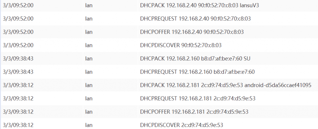

 楼主| 发表于 2020-3-3 09:56:04 | 显示全部楼层
这是DHCP的日志 ,感觉也没问题。
