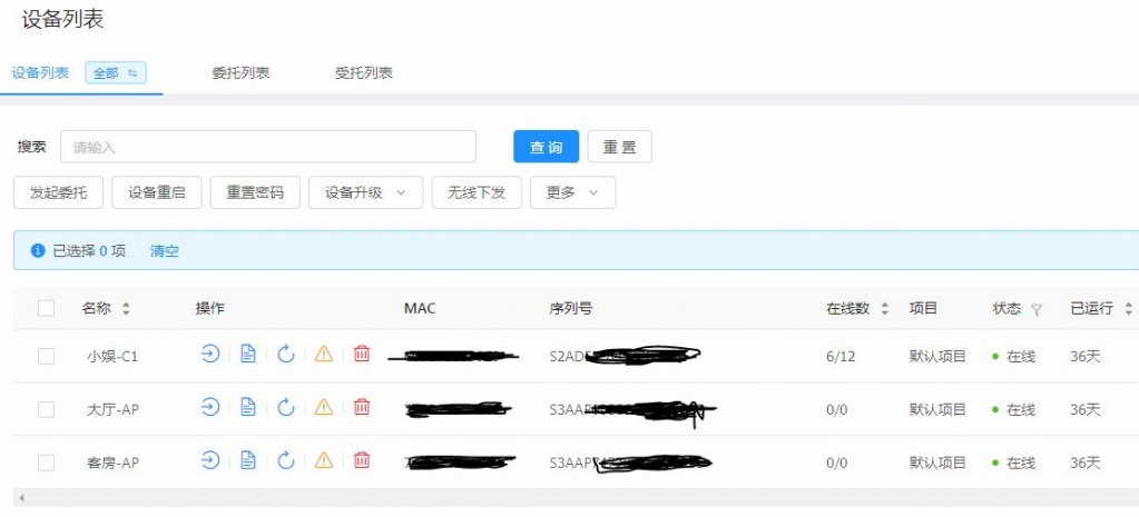

发表于 2020-2-28 20:54:06 | 显示全部楼层
我也是电信300M的,也是这个光猫,光猫我改为桥接,用主路由器拨号(小娱C5,刷4.2.7.17729稳定版),现在用得好好的。光猫我关掉无线,再从主路由器,接2个K2P刷高恪AP固件。 捕获.JPG

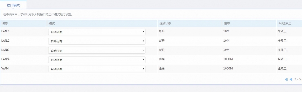

发表于 2020-2-29 16:00:12 | 显示全部楼层
xysck 发表于 2020-2-28 20:54
我也是电信300M的,也是这个光猫,光猫我改为桥接,用主路由器拨号(小娱C5,刷4.2.7.17729稳定版),现在 ...
你有看你的WAN口现在是百兆双工还是千兆双工吗?我看到好几个人刷了这个版本后都变百兆了
121
307
307
发表于 2020-2-29 20:09:22 | 显示全部楼层
蔡家二少 发表于 2020-2-29 16:00
你有看你的WAN口现在是百兆双工还是千兆双工吗?我看到好几个人刷了这个版本后都变百兆了 ...
是千兆的。。
