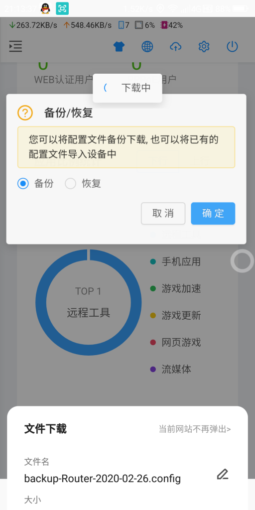

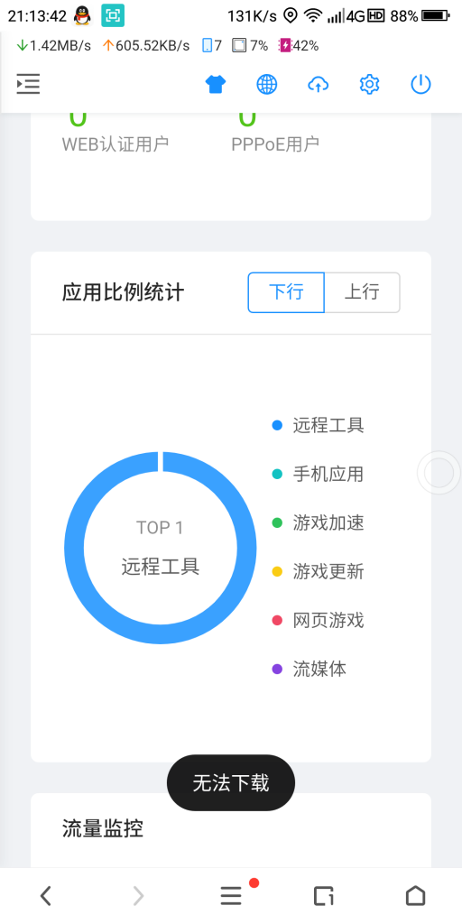

发表于 2020-2-27 09:11:29 | 显示全部楼层 |阅读模式
最新公测版17679更新失败?怎么回事?当前固件17650。换了几个浏览器都更新不上,提交固件更新以后,等再登陆还是17650。是新固件问题?还是当前使用固件有问题?
还有,固件怎么不能下载备份配置文件?下载备份失败。文件大小显示未知,下载失败。

 楼主| 发表于 2020-2-27 18:16:05 | 显示全部楼层
lesing 发表于 2020-2-27 09:18
建议你还是用电脑操作比较好
我手机电脑都操作了。用了好几个浏览器都失败。 备份配置设置也不行。怀疑当前固件有问题。
