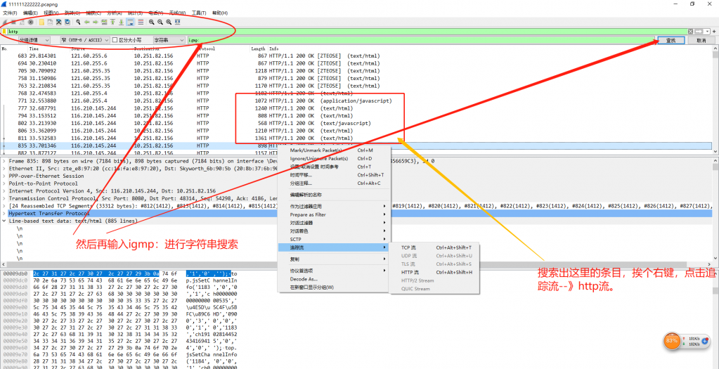

(输入http进行筛选)
先筛选http包后,搜索字符串igmp: 然后挨个看下数据包里的http流(一般就在前面几个筛选出来的text/html数据包中,也不一定我这里运营商是这个,有的地区直播源地址放在JS文件中,SO:其他地区需自己手动实验,比如有的地方可以搜索关键词: jsSetConfig 或者UDP 或者rtsp 等等,具体情况需要自己具体分析)
这里我们找到一个数据流形式如下:(忘了打码,就这样。有的数据流很长,往下拉的看看,看到igmp了没,这个就是我们要找的频道的组播地址,每个地区都不一样,我的地址直接拿过去你们也用不上的说。)
