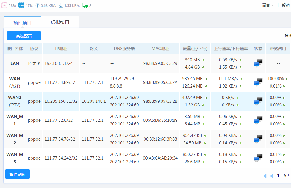

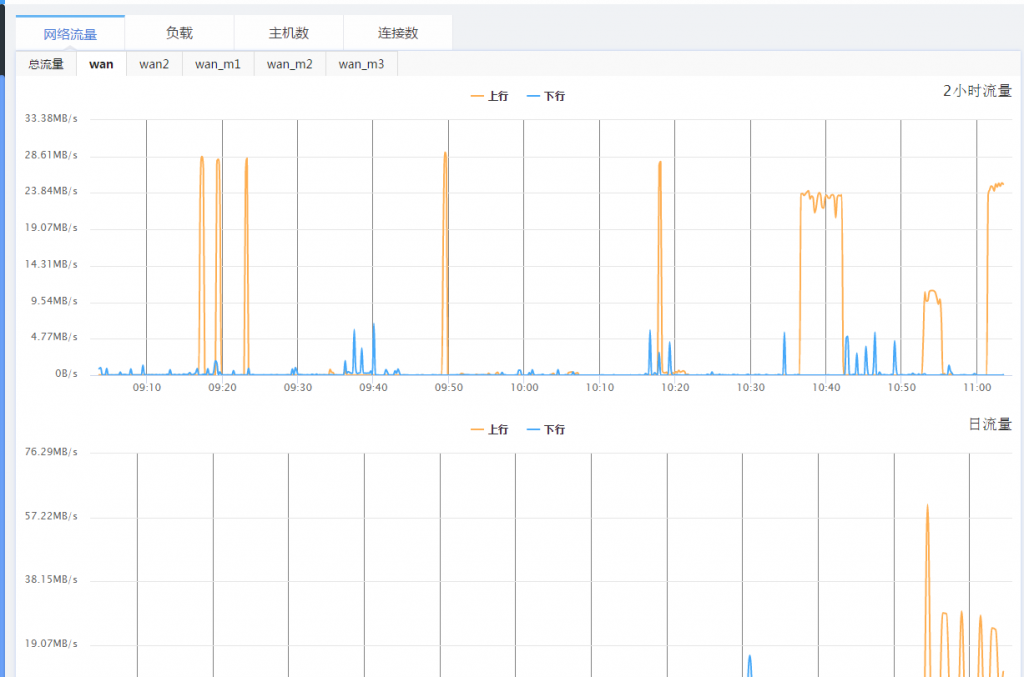

大家谁碰到过这个情况,请看图
图中显示wan口正在上传,我的带宽并没有这么高,最多上传3-4M了不起了,但是此刻上传速度达到了11M,通过历史监控可以发现,最多的时候竟然达到了25M之多。
但是lan口的上行总出口流量才1k不到。
请问,有谁碰到过这个情况。这是什么问题造成的。

我上去看的时候,现象已经不再了;另外,刷的魔改固件就不要在发帖了,这个可能是魔改作者搞的问题吧,我们自己发布的固件是不存在这种问题的,如果还有问题可以去咨询魔改固件作者,
 楼主| 发表于 2020-2-23 11:40:05 | 显示全部楼层
好的,我刷回原版固件试试。
