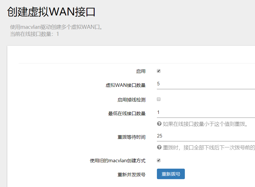

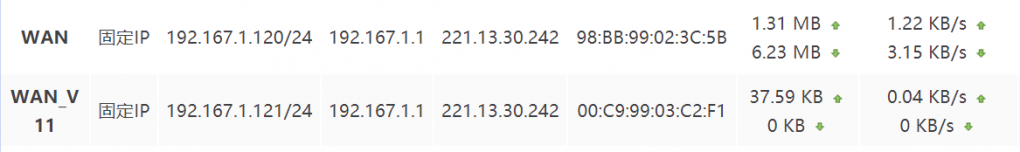

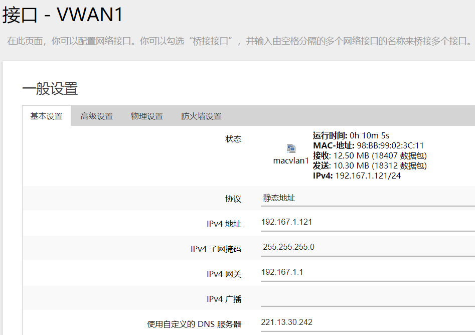

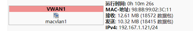

我的网络是采用分配固定ip上网的方式,我用路由上的一根wan网线进行网络叠加:
openwrt、pandora等固件,我只需要开启多个虚拟wan口,给每个虚拟wan口分配一个ip,就可以进行网速叠加了
但是,在高恪的固件中,打开wan口扩展功能,同样在接口界面给虚拟wan口分配ip、网关和dns,但是却没法连接成功,请问这是怎么一回事啊,整了一下午怎么都不行,只有设置在物理wan口上才能连接成功
有哪位高人告诉我高恪设置是哪里出问题了吗
-  高恪: 虚拟wan设置没法连接
-  openwrt:正常.
