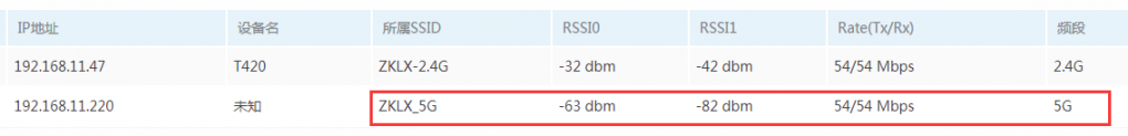

还有一个问题,我看到5G的中继速度只有54M?这个是正常的吗?

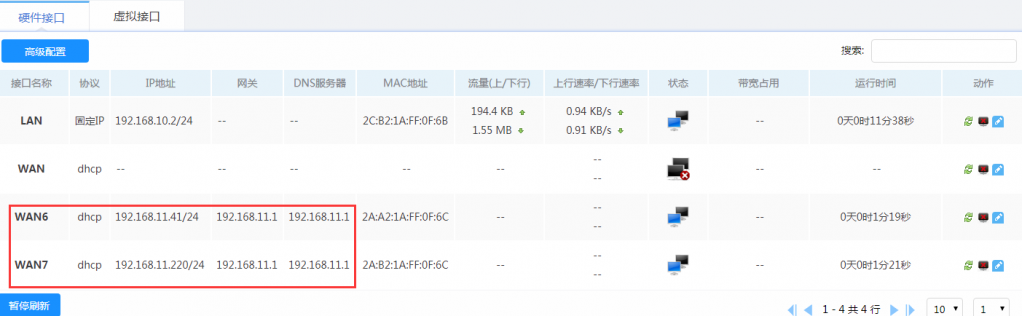

 楼主| 发表于 2020-2-21 11:19:30 | 显示全部楼层
中继成功后,我在接口里面看到都正常,但是我电脑接到该路由器的lan口却没有办法使用。是正常的吗?还需要怎么修改?
发表于 2020-2-21 11:27:58 | 显示全部楼层
Justlook 发表于 2020-2-21 11:19
中继成功后,我在接口里面看到都正常,但是我电脑接到该路由器的lan口却没有办法使用。是正常的吗?还需要 ...
中继信号,只能给无线使用,有线接口不能通过无线去获取地址,这个操作起来不容易,还是开DHCP吧
这个是终端与无线之间协商速度,终端与无线之间距离信号强度无线模式频宽等参数都是有关的,

 楼主| 发表于 2020-2-21 11:41:56 | 显示全部楼层
gocloud-xiaowan 发表于 2020-2-21 11:33
这个是终端与无线之间协商速度,终端与无线之间距离信号强度无线模式频宽等参数都是有关的, ...
感谢感谢,那意思其实我现在就是已经中继成功了?我是不是在主无线里面设置好信号强弱的剔除就可以了?其他不用管了?
如果我DHCP关闭了,路由的无线也关闭,lan口接上级路由,无线中继接到我想用的SSID就可以吗?这个中继对无线的漫游切换影响到吗?
还有最后一个问题,这个速度会影响到我后面无线设备接入的传输速度吗?
无线中继之间的传输速度是不是可以理解为这个链路的带宽?
发表于 2020-2-21 11:53:04 | 显示全部楼层
问题1,无需关闭ssid。关闭就没有无线覆盖的效果;问题2,有条件2.4跟5g可以都做中继;问题3,dhcp报文不能进行三层网络传输,所以lan口不能通过中继接口获取上级路由地址,无线ssid仅可以绑定在中继接口上去获取上级路由地址;问题4,无线漫游可以使用我们的弱信号剔除与弱信号拒绝功能,效果会更好一些,可以参考案例https://www.right.com.cn/forum//thread-240449-1-1.html

发表于 2020-2-21 14:23:07 | 显示全部楼层
1,不能关 2,哪个中继都行,5G最稳定 3,关DHCP中继出口绑定了是无线端出口所以LAN不可用 4,刷AP固件有线连接方式 5,完全可以
