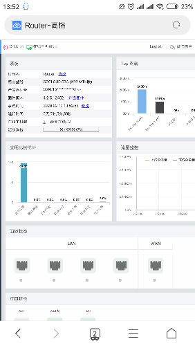

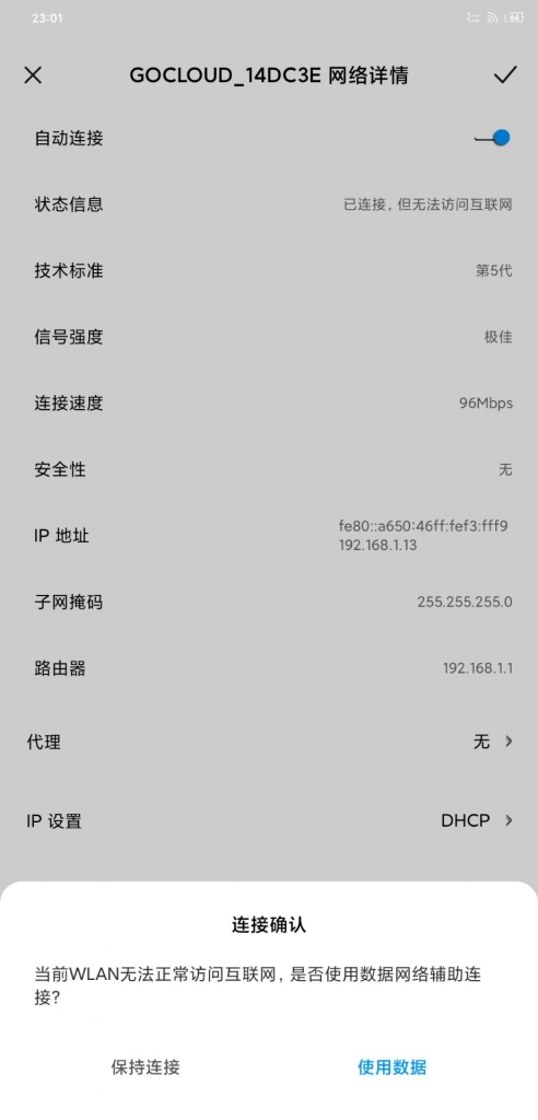

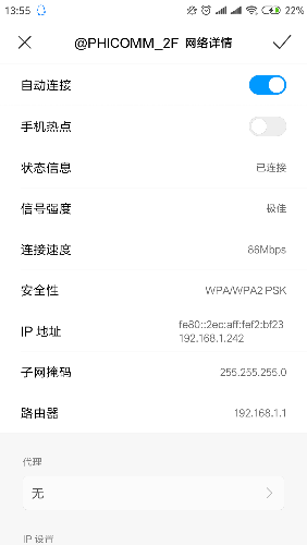

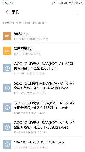

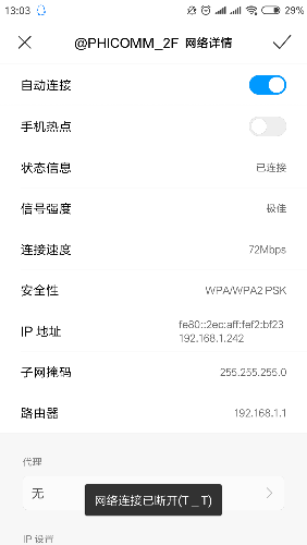

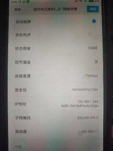

高恪新版固件2.4g频段存在问题,k2p原版固件2.4g(小米6)默认速度可以达到86mbps,刷了最新的固件就变成72mbps,不管怎么设置都不会改变,笔记本原来的速度是150mbps,用了新固件也变成了72mbps,设置反复检查与修改多次,没有出错。上一个版本乃至2019的其中一个版本都是如此。后来网上看到一个2018年1月18日的帖子,那个机主也是同机型可以达到86mbps,我就抱着试试的心态,在论坛里找旧版本固件,很多都失效了,最后找到一个2018年3月份的固件,刷了进去,连接速度回复正常86mbps,另外一把手机也从144mbps(新固件)变成了173mbps(旧固件),笔记本也恢复了150mbps的速度。不同的版本号均用同样的设置,新固件存在一些小问题,希望能修复这个问题,也祝高恪越来越好,越完美。

 楼主| 发表于 2020-2-19 14:26:28 来自手机 | 显示全部楼层
5G频段没有出现问题,很OK,唯独2.4g存在一些问题

 楼主| 发表于 2020-2-19 23:04:54 | 显示全部楼层
原图几百KB,上传到论坛就变成十几k了,压缩得厉害。用PC端可以看得清楚一点,大致的内容是前后对比图,与当前2.4频段正常的版本号截图。

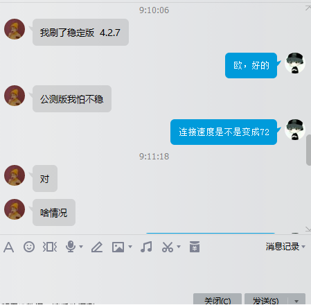

 楼主| 发表于 2020-2-21 17:07:21 | 显示全部楼层
没用的,各种设置真的都尝试过了,真的是固件的问题。请相信我,用了2018年的固件就没这样的问题。
信道:自动或1-13
加密类型:全部尝试
带宽:20   20/40    40
无线模式:全部尝试
能改的都不厌其烦都一个一个尝试过了。
我推荐给一个朋友k2p高恪,用的最新稳定版也出现同样样的问题。
装上2018年的固件默认就是86mbps,装上2019——最新默认就是72mbps(mi6)
推荐给朋友也出现一样的问题,非个例
推荐给朋友也出现一样的问题,非个例

 楼主| 发表于 2020-2-21 17:13:20 | 显示全部楼层
zly86 发表于 2020-2-21 16:32
信道调制一下,要不设置自动。
加密类型,加密算法也要修改,
TX/RX 都是433,我的是单的,双的866好像 ...
这个是朋友使用2018年旧版固件4.2.6的状态截图
使用了最新稳定版也变成72mbps
