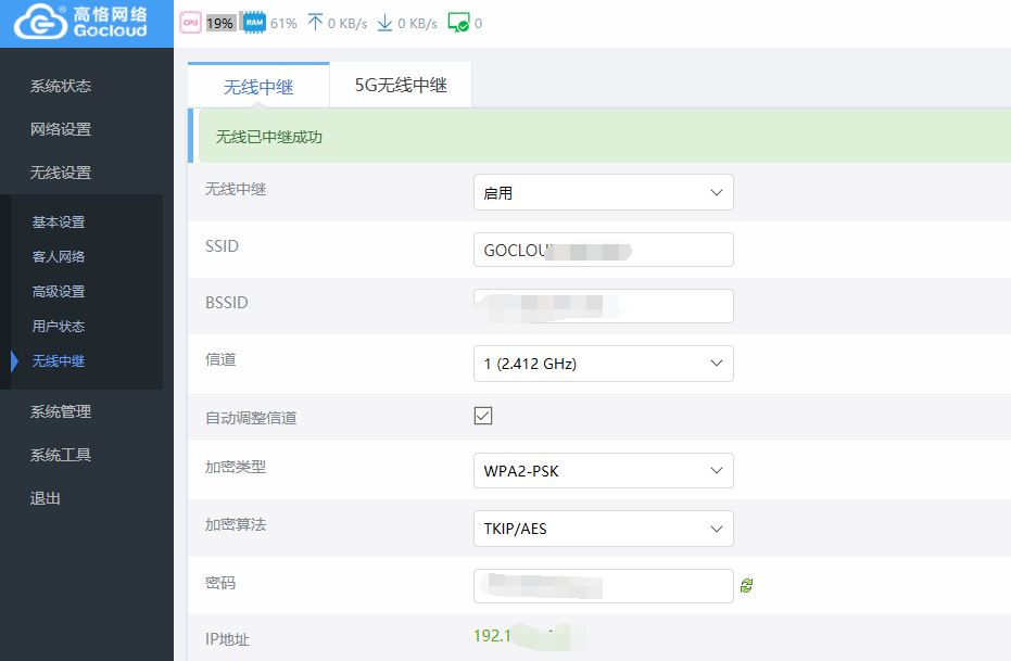

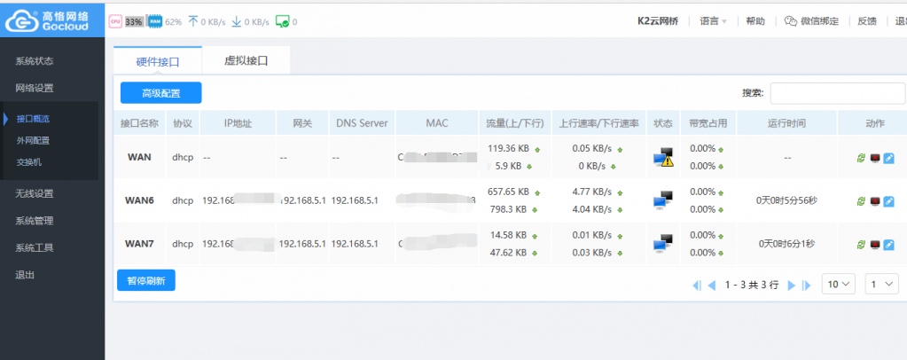

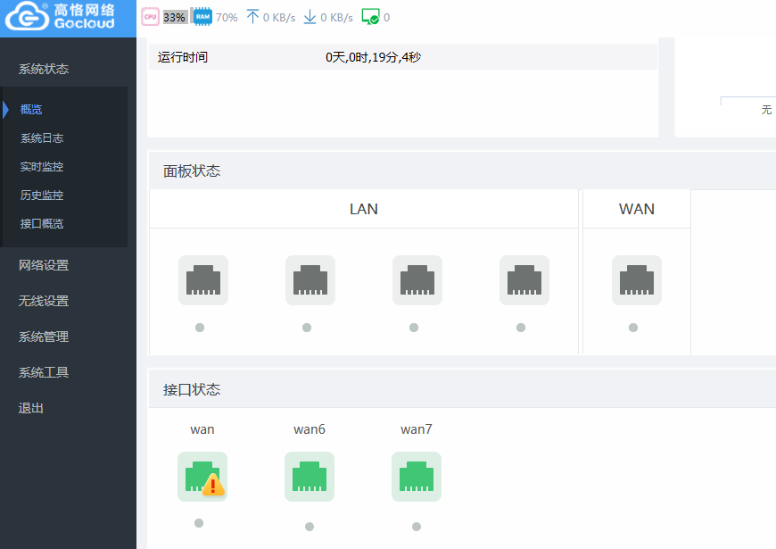

求助,按照论坛教程设置,K2P为主路由K2为AP配置都成功,AP也能获取到IP。为何用网线插K2AP—LAN口连电脑没有网呢,哪里设置错了吗。

求助,按照论坛教程设置,K2P为主路由K2为AP配置都成功,AP也能获取到IP。为何用线连接K2AP—LAN口连电脑没有网呢
