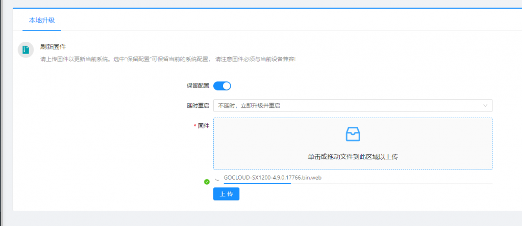

[K2P] 怎么退回老版本?

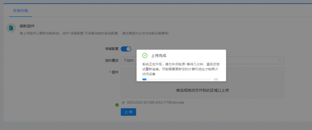

有显示进度条吗?
有进度条

点了按钮,显示上传成功,开始更新。但是就是没有成功!

不保存配置
必须选择这个吗?

发表于 2020-2-15 16:25:18 | 显示全部楼层
如果是这样,应该会升级成功的啊。。。没遇到过这样的。

发表于 2020-2-15 19:49:29 | 显示全部楼层
看你是用手机刷机的,这就是不成功的重点,请用电脑升降级固件

一样的画面啊,我不升不了。

先用电脑操作的,四次都不行,才换的手机。不过电脑也是无线连接。

发表于 2020-2-16 10:08:38 | 显示全部楼层
要有线连接才行,无线连接在刷入时就会断开网络,等同刷机时关闭了网页一样
