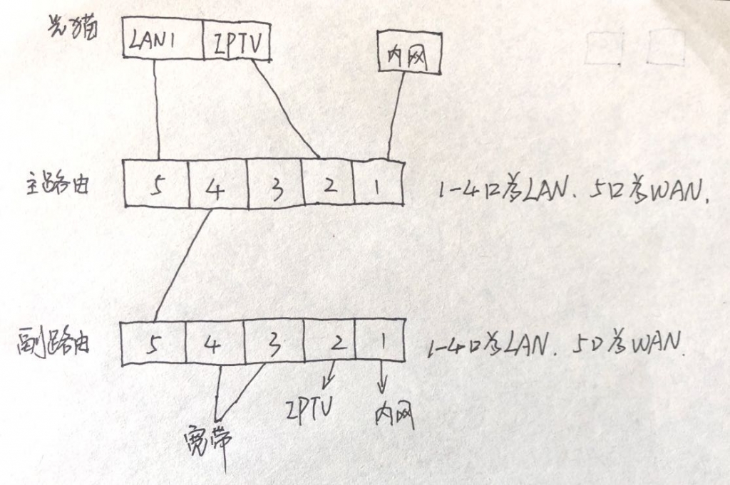

       切入正题:家里面的布线情况是这样的,主路由和光猫还有内网专线在弱电箱,只有一根网线通客厅,目前在在客厅办公。

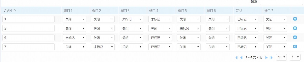

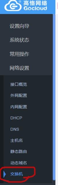

第一步:进交换机:
第二部:主路由设置

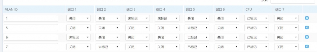

第三部:副路由设置
至此,内网,宽带,iptv全部可以正常使用,可以安心办公了。

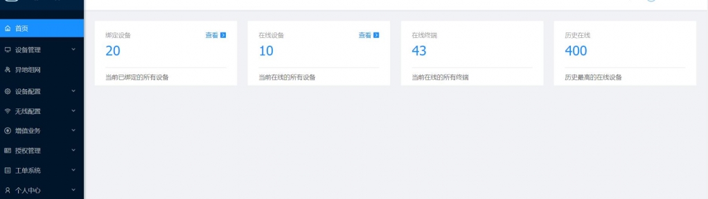

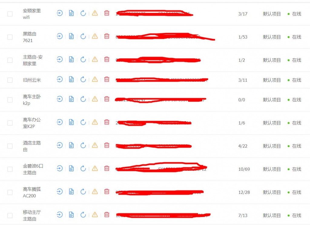

最后,截个图让大家看看我所有的高恪设备:

 楼主| 发表于 2020-2-15 19:04:24 | 显示全部楼层
byy 发表于 2020-2-15 18:22
虽然看你交换机的设置图,但是不知道为啥要这样设置
这样理解:主路由wan口拨号,lan1口接内网专线,lan2接iptv,lan3口可以接其他房间的设备,lan4口接副路由。这样宽带,内网,iptv通过lan4口输出,然后通过网线到客厅的副路由。
副路由:通过wan这一个口,把主路由的过来的信号分别分到各个端口,其中lan1为内网,lan2为iptv,lan3+lan4为宽带。至于交换机那里为什么这么设置,我一时半会也不知道怎么给你解释。如果是家用按照我的设置就行。
