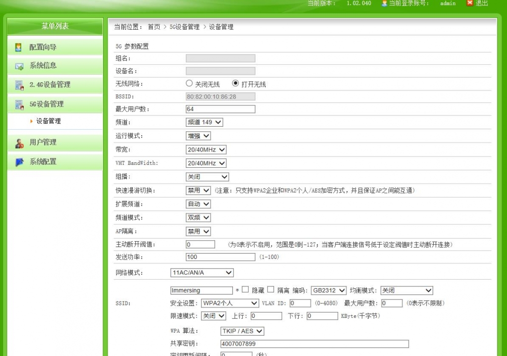

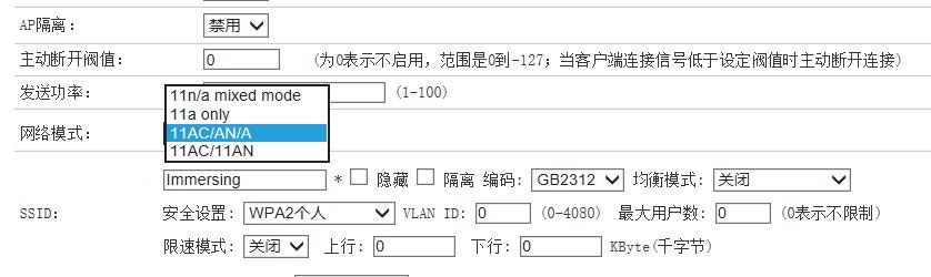

 楼主| 发表于 2020-2-9 13:38:58 | 显示全部楼层
liuzhizuen 发表于 2020-2-8 12:58
去poe交换机拔掉几个公区ap试试,不成把模式改成11g
