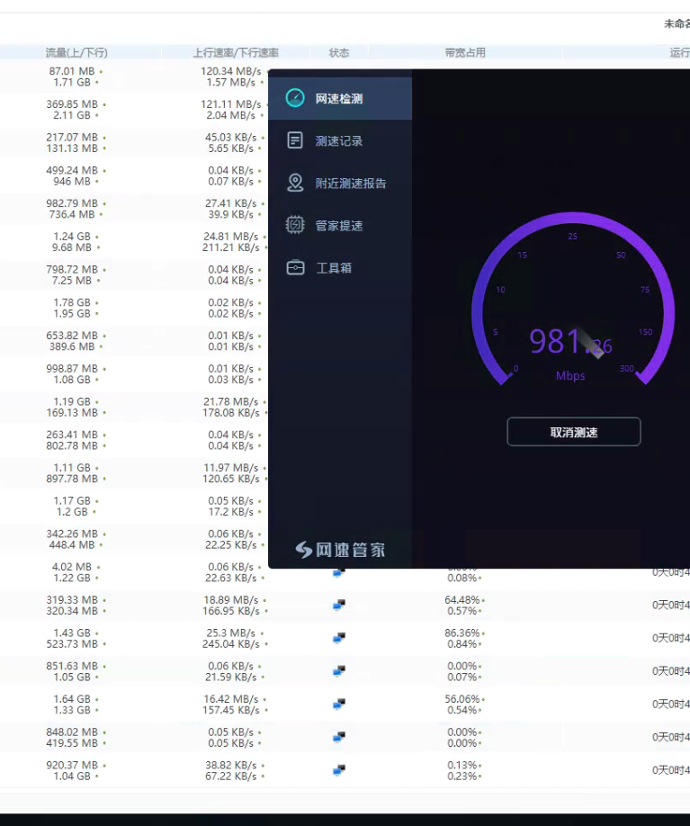

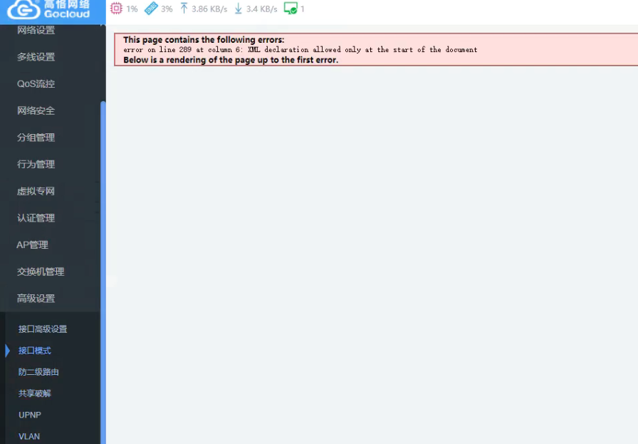

3、20条线路,使用负载均衡(地址+端口)模式,在达到120M/S时,多条线路并没有使用,是因为什么? 323232.png
