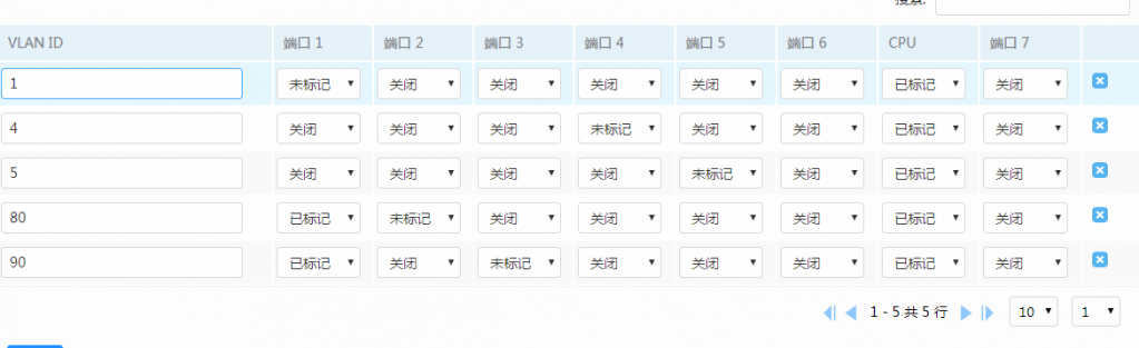

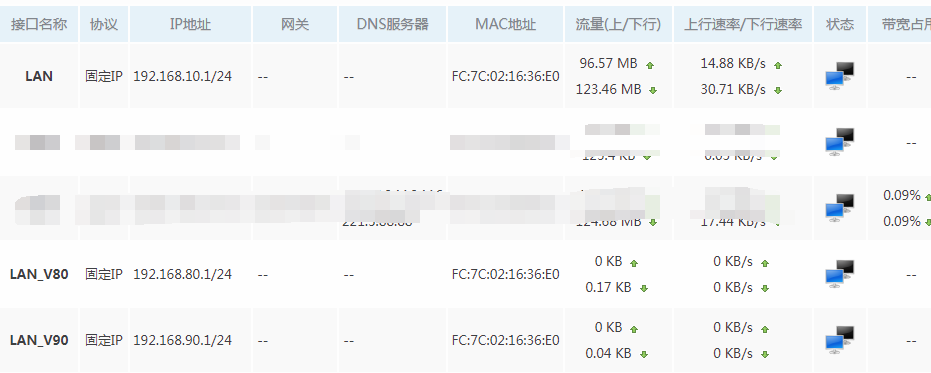

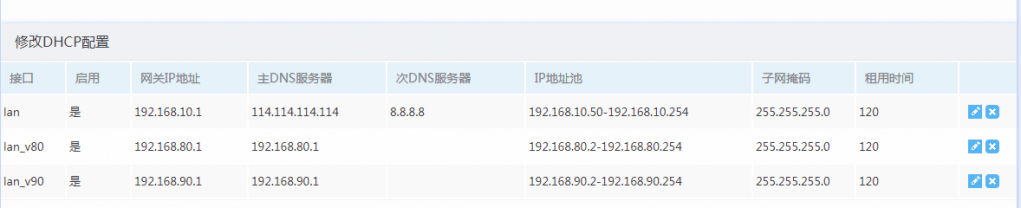

端口1、2、3属于LAN网段(192.168.10.1/24)。划分两个Vlan,80(端口2)和90(端口3)
网段
网段
K2P端口设置如下(不太懂标志/未标志的区别)
接口状态如下:
状态
状态

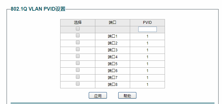

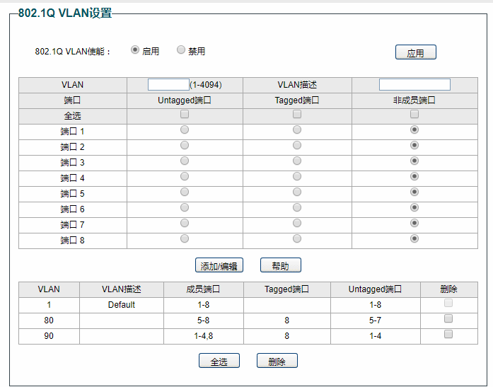

加上一个二层网管交换机,接入K2P的端口1。将port1-4划分到VLAN90,5-7划分到VLAN80
二层交换机VLAN设置如下:
反正交换机那里一直都是跳到192.168.10.1/24网段。该怎么改??

发表于 2020-1-8 16:22:06 | 显示全部楼层
上联放通所有vlan,下面的access口放通需要的vlan啊

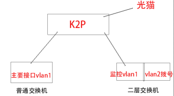

发表于 2020-1-8 16:47:00 | 显示全部楼层
哇哈哈哈哈 发表于 2020-1-8 16:23
可以详细讲下操作吗?我不太懂
画个需求拓扑,给你讲一下
24
 楼主| 发表于 2020-1-8 17:07:41 | 显示全部楼层
云二 发表于 2020-1-8 16:47
画个需求拓扑,给你讲一下
普通交换机和部分的监控在同一个vlan
另外的可以开启PPPOE基于vlan2进行拨号
24
 楼主| 发表于 2020-1-9 11:59:33 | 显示全部楼层
已经找到设置vlan的方法,感谢老哥的详细过程。

发表于 2020-1-14 09:37:30 | 显示全部楼层
哇哈哈哈哈 发表于 2020-1-8 17:07
普通交换机和部分的监控在同一个vlan
vlan到交换机就结束报文携带的vlanid。用access口下接终端,拨号服务器填写vlan2 的网段即可
