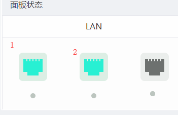

需求:K2P+一个二层网管交换机实现,特定的Vlan端口需要PPPOE拨号上网,其余端口可以DHCP分配。例子: 1.png
             其中1端口设置成VLAN90,2端口接入8口网管交换机的port8。
             开启PPPOE服务器绑定LAN_90接口,设置必须拨号上网。
             交换机port1-4设置为VLAN90,实现K2P的端口1和交换机port1-4需要拨号,交换机port5-7直接动态分配。
这样的操作可行吗?小白求解。。

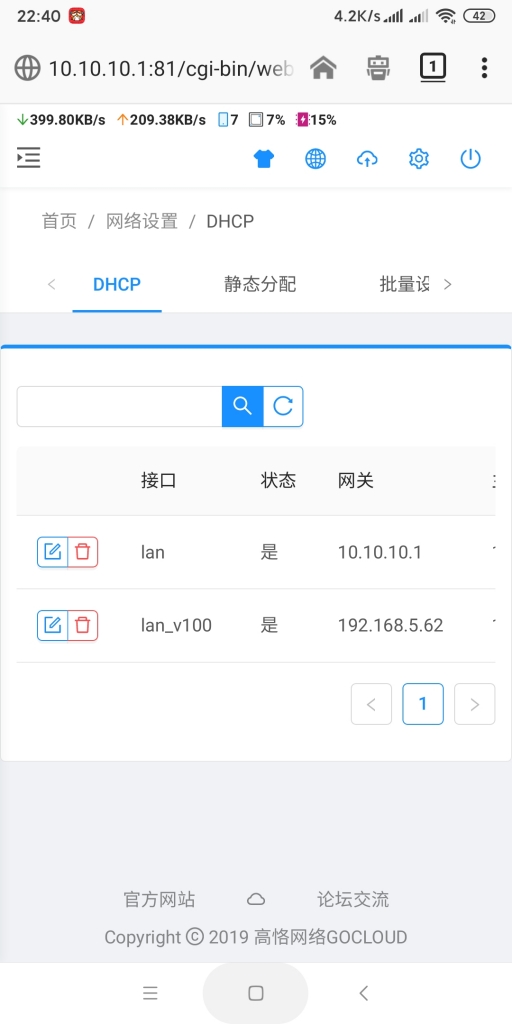

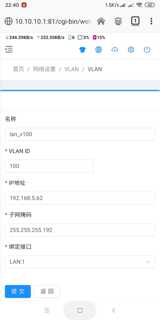

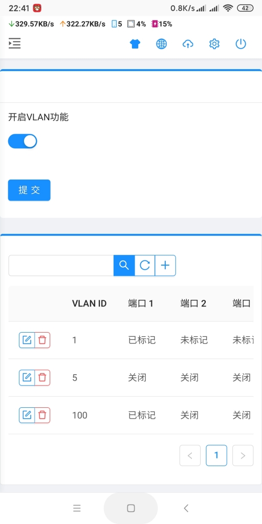

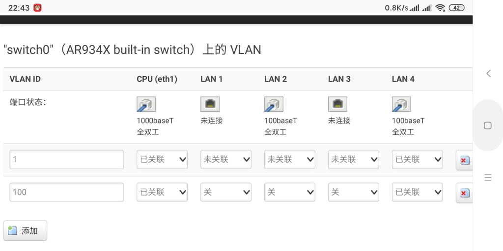

发表于 2020-1-8 22:50:01 | 显示全部楼层
哇哈哈哈哈 发表于 2020-1-8 21:22
可以详细写下设置过程吗?或者例子看下。。
看图片说明  不明白的 再说
我交换机是openwrt原理都大同小异
我交换机是openwrt原理都大同小异
在交换机里标记 cpu也要打标记
在交换机里标记 cpu也要打标记
dhcp里面会生成相关条目
dhcp里面会生成相关条目
我是新ui 老版本在高级设置>vlan>生成一个虚拟接口
